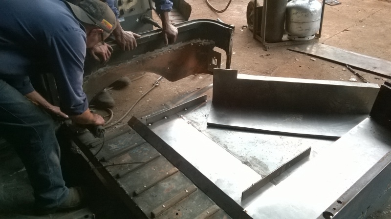

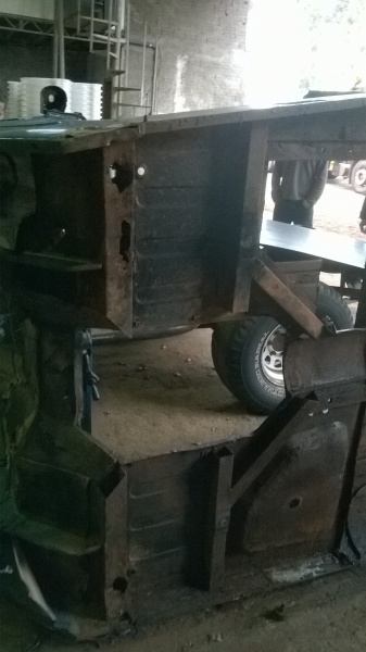

    Aproveitando o restinho de ano que me sobrou, adiantei o que deu pra poder dar andamento do projeto.
    Finalmente a carroceria foi separada do chassi, fui aproveitando a deixa e levei o cacareco pra dar um banho de solupan, assim fica mais fácil verificar como está a situação do conjunto.
    Ao chegar do lava jato, fomos adiantando a parte de chapeamento do assoalho, praticamente tudo podre, incluindo as travessas de reforço que ficam embaixo da carroceria. Trocamos a travessa principal e as caixas dos paralamas traseiros e fizemos uma nova caixinha para receber a bateria. Praticamente a parte de chapeamento foi concluída, agora é aguardar a virada do ano e mandar a carroceria aos cuidados do funileiro.
    Nesse meio tempo, a empresa entra em recesso mas já vou me organizando pro ano que vem pra dar uma atenção especial ao chassi e em todo conjunto powertrain incluindo a estrela do projeto, o Motor Cummins 3.9.
    Pelo jeito vou começar o ano de cabeça quente, visto que já passei horas e horas desse restinho de ano analisando, medindo e comparando as muitas variáveis na adaptação, tanto do motor, quanto do cambio e diferenciais. Vai dar um belo trabalho sem dúvida e vou sonhar muitas noites com tudo isso, mas com jeitinho ele vai encaixar na jabiraca hehehehe....
    Anexo 519059Anexo 519060Anexo 519061Anexo 519062Anexo 519063Anexo 519064Anexo 519065Anexo 519066
