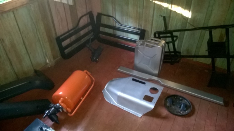

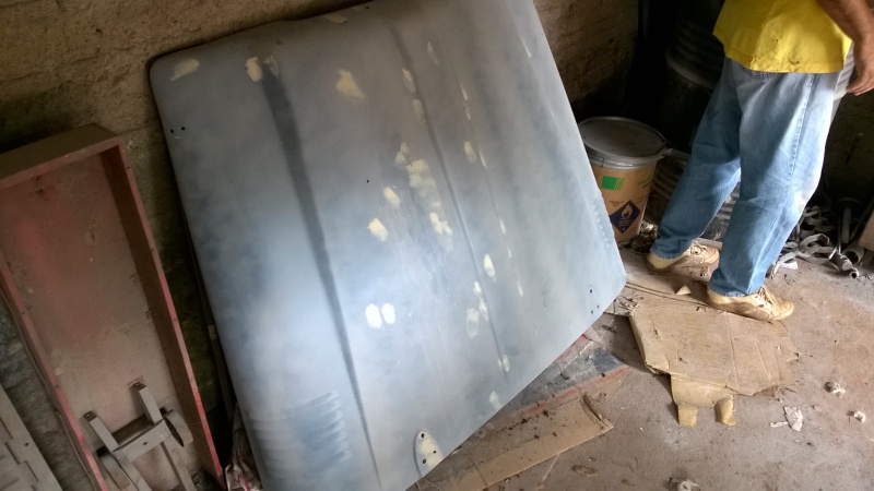

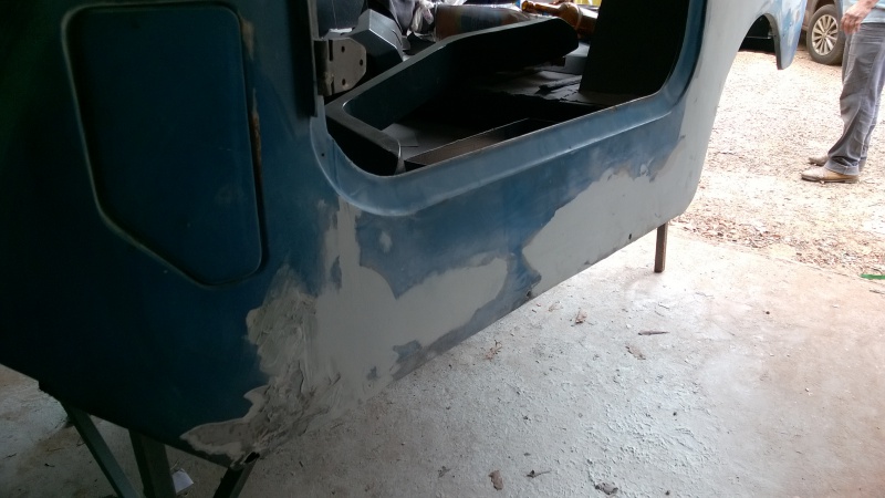

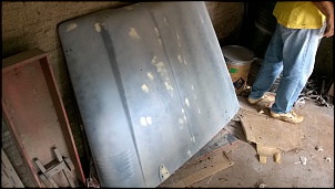

    Dando prosseguimento a reforma, acabei levando o chassi e demais peças do bruto pro sitio pra poder trabalhar na pintura. Com a ajuda de um primo, conseguimos adiantar muito serviço.
    Segue fotos de algumas peças:
    Toyota Bandeirante Cummins 4BT inside-arranca-toco-2-37-.jpgToyota Bandeirante Cummins 4BT inside-arranca-toco-2-7-.jpgToyota Bandeirante Cummins 4BT inside-arranca-toco-2-35-.jpgToyota Bandeirante Cummins 4BT inside-arranca-toco-2-27-.jpg

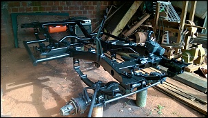

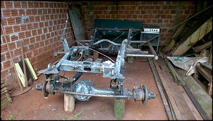

    Lixamos o chassi todo com uma escova copo, retirando todo o excesso de sujeira e ferrugem. Em seguida apliquei o Zarcão de uso Naval, o mesmo que utilizei na carroceria e por fim a tinta semi brilho.
    Toyota Bandeirante Cummins 4BT inside-arranca-toco-2-121-.jpgToyota Bandeirante Cummins 4BT inside-arranca-toco-2-124-.jpgToyota Bandeirante Cummins 4BT inside-arranca-toco-2-130-.jpg
    Caixa DH do Dodge Dart revisada e já instalada ao chassi juntamente com o cilindro de ar.

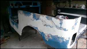

    Enquanto isso na funilaria: Vamos indo a passos de tartaruga, não tenho acompanhado ultimamente, as vezes 24h por dia é pouco pra conciliarmos as coisas.
    Vai acabar atrasando uns dias, mas breve estará pronta...

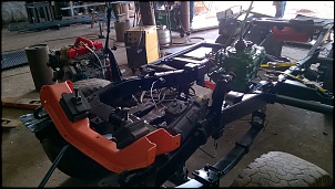

    Hoje o chassi voltou a empresa para instalação do motor e cambio, os funcionários me cobram quase todos os dias pra trabalhar no jipe, estão mais anciosos do que eu, é muito bom ter a equipe empolgada e bem relacionada com o projeto.... hehehehehehe
    Até o final da semana deverá estar pronto se não houver contratempos...

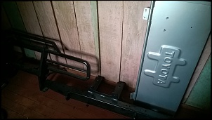

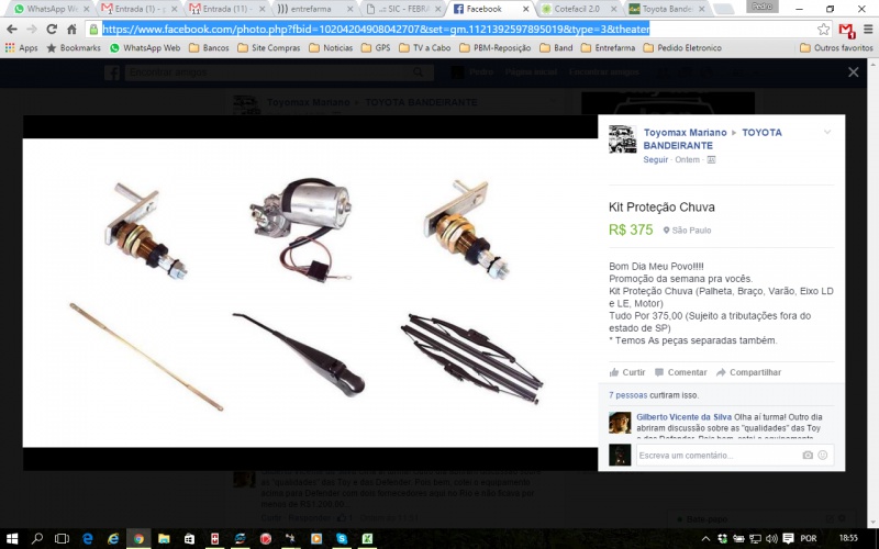

    Cesár acho que este que está precisando. Também vou ver se colocou na minha.
    Pedro Henrique

    Citação Postado originalmente por pedrofarmacia Ver Post
    Olá Pedro, obrigado pela ajuda amigo, este servirá perfeitamente mas será que não se encontra algo mais em conta em desmanches de carro? Talvez fique metade do preço encontrando uma usada em bom estado. Vou dar mais alguma pesquisada, se encontrar algo te informo!
