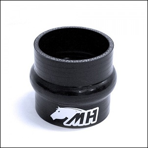

    Finalmente chegaram os mangotinhos de silicone pro Intercooler, estes irao dar uma aparencia melhor ao cofre da Band.

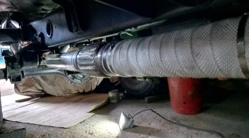

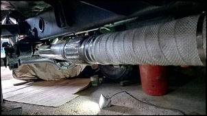

    Iniciei tambem o processo de enrolar o termotape no cano de escape, por ser um material de fibra de vidro, me desculpem o trocadilho, mas este “ trem da uma coceira dos infernos”, mesmo usando luvas!

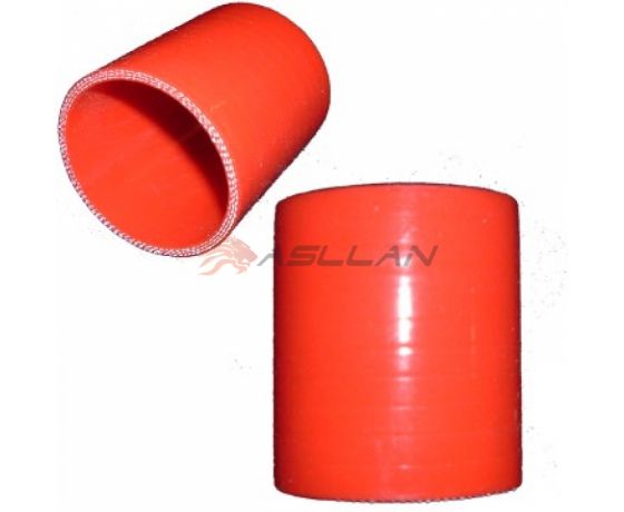

    Amigo onde vc comprou esses mangotes de silicone para o intercoleer? obrigado

    Bom dia Lucciano, nâo encontrei na cor vermelha aqui na minha cidade mas garimpando pela net encontrei no site mercado livre mas só liso tbm! Aquele mangotinho com a barriguinha deve ficar mais bonito dentro do cofre. O nome da empresa é ASLLAN, eles tem todas as medidas que vc precisar. Segue a foto:
    Toyota Bandeirante Cummins 4BT inside-1723-coupler_red_picture_1.jpgToyota Bandeirante Cummins 4BT inside-mangote-reto_2__5_2.jpg

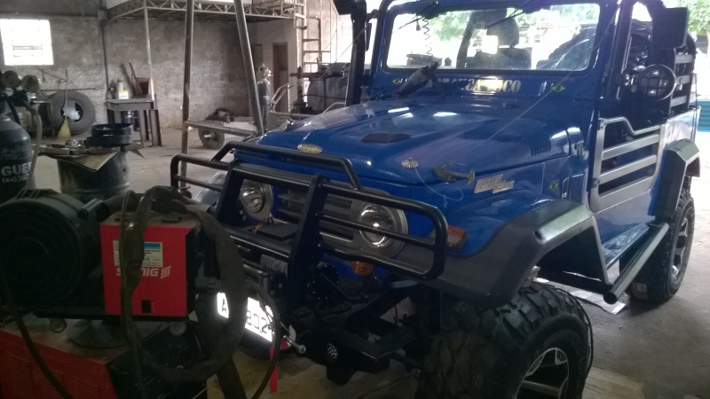

    Seguindo com o upgrade praticamente 80% concluído, a vontade de por este bichão pra rodar ta a mil por hora rsrsrs...

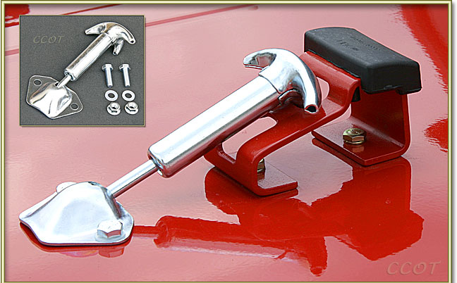

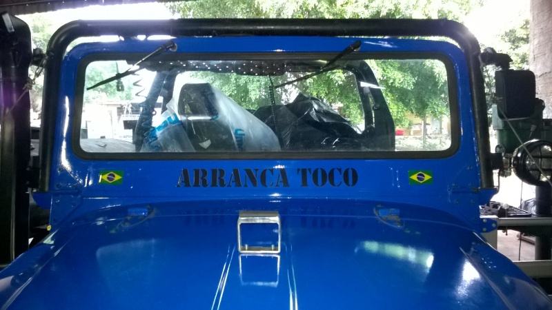

    Pedi ao torneiro que fizesse um apoio no capô para o quadro do parabrisa. Ele desenvolveu esta coisinha em inox, um luxo! hahaha
    Toyota Bandeirante Cummins 4BT inside-toyota-bandeirante-fj40-cummins-inside-arranca-toco-21-.jpgToyota Bandeirante Cummins 4BT inside-toyota-bandeirante-fj40-cummins-inside-arranca-toco-1-.jpgToyota Bandeirante Cummins 4BT inside-toyota-bandeirante-fj40-cummins-inside-arranca-toco-47-.jpgToyota Bandeirante Cummins 4BT inside-toyota-bandeirante-fj40-cummins-inside-arranca-toco-50-.jpg

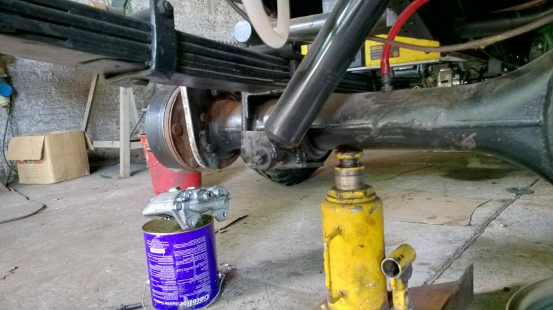

    Foi finalizado a parte da suspensão, achei que ficou bem macio, sem rangidos e pancadas bruscas na carroceria, porém vou ter que retirar novamente os feixes para arqueá-los um pouco mais deixando a nave mais alta.
    A dianteira do jipe ficou 13cm mais baixa que a traseira. Pretendo baixar esta diferença pra 5cm. Quase não se percebe estes Cm a mais, mas mesmo assim não está totalmente do meu agrado.

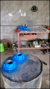

    Os munhões foram desmontados e totalmente revisados e o xime foi cortado e girado 15 graus para trás.
    Toyota Bandeirante Cummins 4BT inside-toyota-bandeirante-fj40-cummins-inside-arranca-toco-9-.jpg

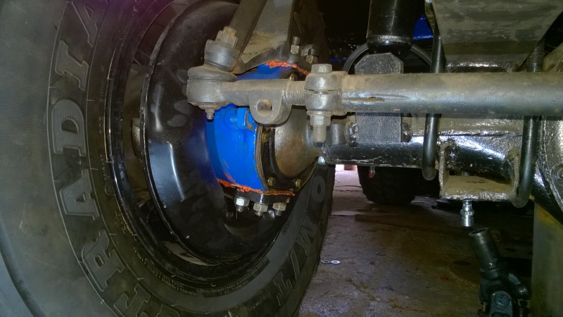

    No lugar dos rolamentos que vão no xime já tenho usado a pelo menos 10 anos as buchas de bronze. Só agora começaram a aparentar desgaste nos olhais, então confeccionamos um conjuntinho novo.
    Toyota Bandeirante Cummins 4BT inside-toyota-bandeirante-fj40-cummins-inside-arranca-toco-10-.jpgToyota Bandeirante Cummins 4BT inside-toyota-bandeirante-fj40-cummins-inside-arranca-toco-14-.jpg
    Os 4 alargadores passaram por uma redução de 5cm para 3,8mm pra terem rosca suficiente na hora de apertar as porcas das rodas. Se mantivesse os 5cm teria de aumentar o comprimento dos prisioneiros das rodas.

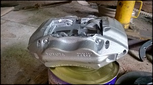

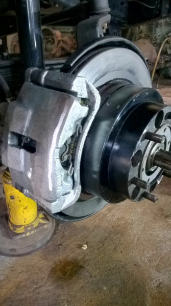

    Aproveitei a ocasião adquiri e instalei o Kit freio disco original Bandeirante, porém me deparei com um enrosco.
    Toyota Bandeirante Cummins 4BT inside-toyota-bandeirante-fj40-cummins-inside-arranca-toco-15-.jpgToyota Bandeirante Cummins 4BT inside-toyota-bandeirante-fj40-cummins-inside-arranca-toco-20-.jpg
    A pinça de freio ficou tocando levemente na roda na hora da montagem, cerca de 2mm.
    Estou usando Rodas aro R15 e tala 10” com off set -44.
    O jeito foi desbastar cerca de 0,5cm as costas da pinça com uma lixadeira para que entrasse sem problemas ficando cerca de 3mm distante da roda. Muitos colegas aqui usam rodas como as minhas e não precisaram fazer este feito, a minha não sei por que deu esta zebra!
    Toyota Bandeirante Cummins 4BT inside-toyota-bandeirante-fj40-cummins-inside-arranca-toco-29-.jpgToyota Bandeirante Cummins 4BT inside-toyota-bandeirante-fj40-cummins-inside-arranca-toco-33-.jpg
    De qualquer forma, pra quem não quiser correr o risco, aconselho usar rodas aro 16 ou até mesmo aro 17 pra ficar uma adaptação sem transtornos nesse Kit Freio Original Varga Bandeirante.

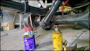

    Já os freios traseiros optei pelo Kit da Hilux 2006 e forão moleza de adaptar. Tivemos apenas que desenvolver um suporte pra acoplar a pinça e “voilá”.
    Toyota Bandeirante Cummins 4BT inside-toyota-bandeirante-fj40-cummins-inside-arranca-toco-23-.jpgToyota Bandeirante Cummins 4BT inside-toyota-bandeirante-fj40-cummins-inside-arranca-toco-35-.jpgToyota Bandeirante Cummins 4BT inside-toyota-bandeirante-fj40-cummins-inside-arranca-toco-37-.jpgToyota Bandeirante Cummins 4BT inside-toyota-bandeirante-fj40-cummins-inside-arranca-toco-39-.jpg
    Os cardãs também forão instalados sem problemas, juntamente com as novas Rodas Livres AVM, protetor do filtro Racor em inox e o escapamento em inox que está roncando fortíssimo, principalmente quando se abre a borboleta no difusor, parece um V8 SQN hahahaha....
    Toyota Bandeirante Cummins 4BT inside-toyota-bandeirante-fj40-cummins-inside-arranca-toco-26-.jpgToyota Bandeirante Cummins 4BT inside-toyota-bandeirante-fj40-cummins-inside-arranca-toco-25-.jpgToyota Bandeirante Cummins 4BT inside-toyota-bandeirante-fj40-cummins-inside-arranca-toco-41-.jpgToyota Bandeirante Cummins 4BT inside-toyota-bandeirante-fj40-cummins-inside-arranca-toco-12-.jpgToyota Bandeirante Cummins 4BT inside-toyota-bandeirante-fj40-cummins-inside-arranca-toco-32-.jpgToyota Bandeirante Cummins 4BT inside-toyota-bandeirante-fj40-cummins-inside-arranca-toco-51-.jpg

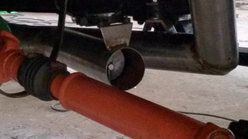

    Notei que após cerca de 20 minutos com o motor funcionando o cilindro de ar abaixo da carroceria estaria recebendo pouco ar. Nos próximos dias deverá vir um mecânico para analisar o sistema de ar e talvez desmontar o compressor parcialmente para trocar alguns reparos. Vou aproveitar a vinda dele e já pedir pra passar toda fiação de fluido de freios, deixando o sistema já operante pronto para os testes.
    Toyota Bandeirante Cummins 4BT inside-toyota-bandeirante-fj40-cummins-inside-arranca-toco-46-.jpg

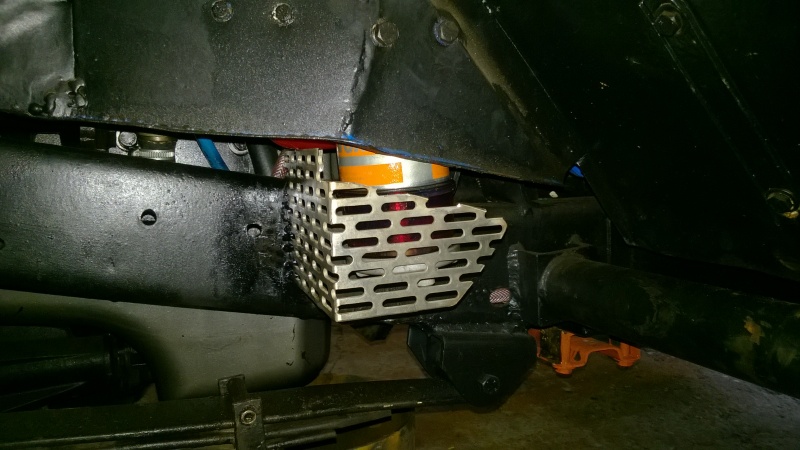

    Tenho uma pergunta. Por que foi necessário confeccionar um protetor para o filtro? Foi pelo fato do motor estar mais baixo?
    Olá Denise, instalei aquele protetor para o racor, deixei mais baixo pra fácil acesso na hora de fazer a drenagem da água como nos caminhões. Pensei em colocá-lo no cofre, mas na hora de esgota-lo iria virar uma meleca caindo água com diesel em cima dos componentes do motor e chassi. Tive de fazer este protetor por conta do pneu, vai que acontece dele jogar alguma pedra na hora do funcionamento no copinho de vidro e quebrar!? Não quis arriscar hehehhe...

    Não cogitou utilizar os suportes do parabrisa originais da FJ40?
    RESPOSTA:
    Hercílio muito da hora este suporte, eu nem sabia que existia! Obrigado pelo apoio, suas sugestões são sempre bem vindas amigo! Forte abraço!
