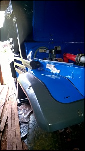

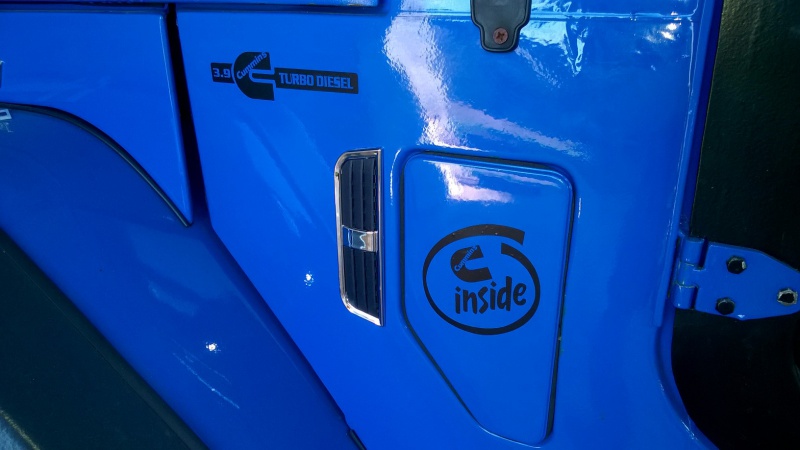

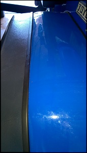

    Aos poucos o Arranca Toco vai voltando a tomar forma, dessa vez foi a vez de instalar os alargadores de paralamas. Apliquei frisos de borracha pra dar um acabamento melhor, fiquei bastante satisfeito com o resultado.
    Toyota Bandeirante Cummins 4BT inside-wp_20160209_004.jpgToyota Bandeirante Cummins 4BT inside-arranca-toco-4-toyota-bandeirante-cummins-4bt-fj40-9-.jpgToyota Bandeirante Cummins 4BT inside-arranca-toco-4-toyota-bandeirante-cummins-4bt-fj40-10-.jpgToyota Bandeirante Cummins 4BT inside-arranca-toco-4-toyota-bandeirante-cummins-4bt-fj40-19-.jpg

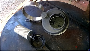

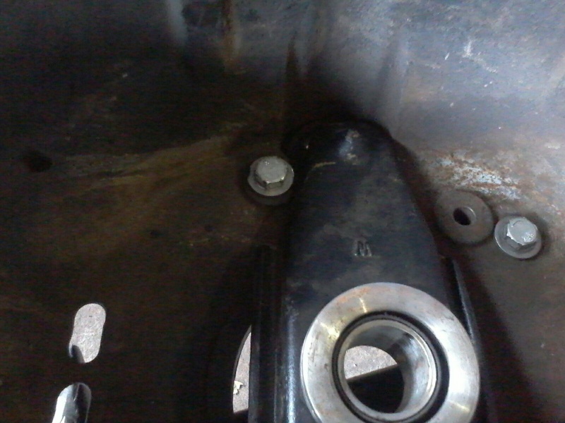

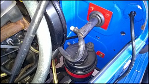

    Adquiri também o reservatório de direção Hidraúlica do caminhão MB1113, é de 1 litro, tem filtro interno e acredito que não deixará o fluído esquentar tanto como nos reservatórios de 500ML.
    Pedi a um dos meninos daqui da firma que me fizesse um suporte pra prender o reservatório ao cofre do motor e "voilá", já está instalado.

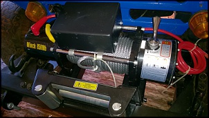

    Hoje percebi que um dos equipamentos que tenho pode não suprir minha necessidade quando for usá-lo, trata-se do Guincho elétrico.
    No final do ano passado minha esposa me presenteou com um guincho de presente, fiquei muito surpreso pela iniciativa dela que as vezes faz de tudo pra nos agradar, enfim achei sensacional e fiquei muito feliz.
    Alguns dias atrás pesquisando a respeito e notei que o ideal para mim seria um guincho de 12.000lbs ou até 16.000lbs pra poder atender com eficiência caso viesse a precisar mesmo de uma mãozinha na hora do aperto.
    O fato é que o modelo que possuo é de 8.500lbs, deve ser chinês, dos mais simples, mas decidi ficar com ele mesmo assim pra não magoar a patroa. Hoje pela manhã realizei a instalação dele sobre o chassi do jipe, achei que ficou bem bacana.
    A dúvida é:
    Será que este guincho vai se sair bem na hora do aperto, digo no caso de encavalar em alguma trincheira ou coisa deste tipo? Algum companheiro aí já usou deste modelo?

    Cesar, esse guincho é fabricado na China mas é muito bom. Se for uma atolada de leve, pode usá-lo sem problemas, mas ajudando coma tração p não judiar do guincho.
    Agora, se for uma enterrada de cobrir os eixos, o bom seria vc comprar uma patesca, que praticamente dobra a força do guincho. Um abraço.
    Opa, obrigado pela dica amigos, vou pedir pros meninos daqui da firma fabricarem uma patesca no capricho, hehehhe...
    Vou levar a patroa pra jantar este fim de semana e agradecê-la mais uma vez pela iniciativa de me presentear com o guincho rsrsrsrsrs, afinal ela também não vê a hora de pegarmos a estrada com este danado, está bem animada... hehehehe.... Forte abraço companheiros, mais atualizações em breve!!!!

    Se foi presente da patroa, instale o guincho com toda a cerimônia e elogie a iniciativa. Mas faça como o Sérgio sugeriu, use patesca.
    Futuramente, dentro de suas possibilidades, instale um guincho mecânico e passe o guincho elétrico para o parachoque traseiro. Verá que será bem útil na trilha.
    E não esqueça de demonstrar a ela o quanto esse guincho te ajuda.
