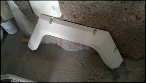

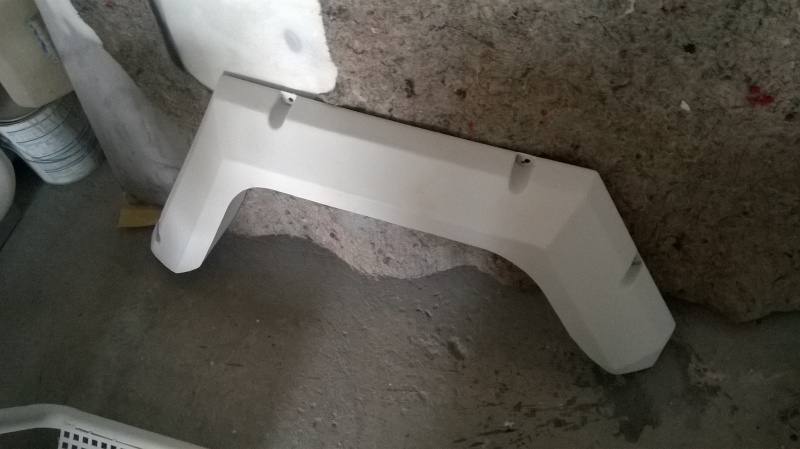

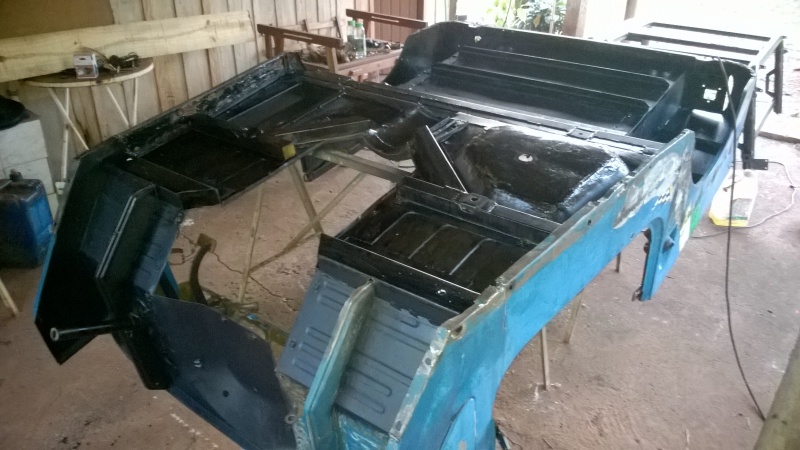

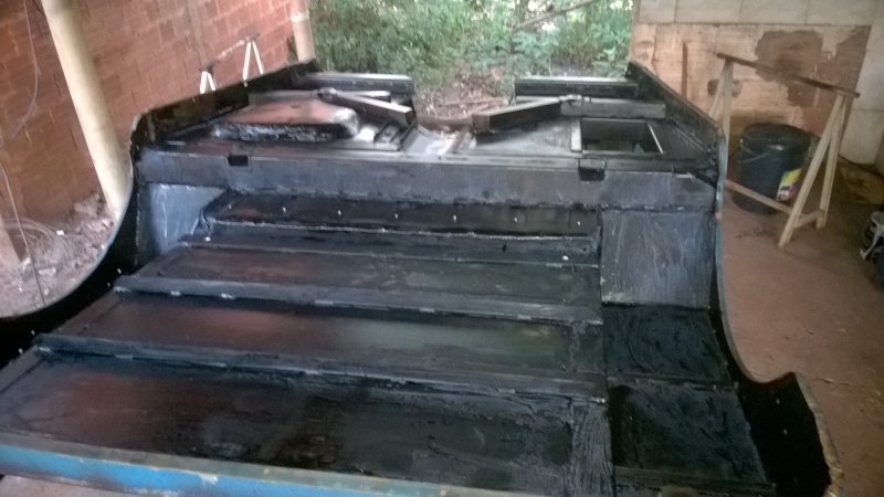

    A semana foi um pouquinho corrida, tive um contratempo com os freios mas nada anormal. Segue o andamento do Upgrade da Band:
    Toyota Bandeirante Cummins 4BT inside-arranca-toco-1-183-.jpgToyota Bandeirante Cummins 4BT inside-arranca-toco-1-184-.jpgToyota Bandeirante Cummins 4BT inside-arranca-toco-2-9-.jpgToyota Bandeirante Cummins 4BT inside-arranca-toco-2-11-.jpgToyota Bandeirante Cummins 4BT inside-arranca-toco-2-26-.jpg
    Na funilaria: Os acessórios já foram lixados e acertados com o fundo primer e estão prontos para a pintura. Na carroceria mais especificamente na parte do assoalho por debaixo e por cima foi lixado com escova copo na lixadeira retirando todos os vestígios antigos ficando só na lata e em seguida foi aplicado um tratamento anti corrosivo em excesso para evitar que a ferrugem avance, servindo principalmente para pontos que não foram alcançados na carroceria. A chapa ficou pretinha conforme o primeiro anexo da carroceria. Após a secagem de praticamente 24h aplicamos o emborrachamento e o fundo náutico Zarcão (foto 2) e por último a tinta semibrilho (foto 3). Ao total foram 4 camadas, ficou super grosso, espero que dure alguns anos hehehehe.....

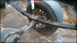

    O chassi foi enviado ao pessoal da Molas Germani (40 Anos) de Maringá, argumentei com Donizete (gerente) da possibilidade de uma suspensão um pouco mais macia e sem perder a robustez, e que não "arriasse" com o tempo como tenho visto acontecendo com alguns amigos Toyoteiros.
    Conforme um dos amigos aqui do fórum sugeriu disse a eles da possibilidade de montarmos um feixe de molas invertido, pois o jeep é curto e dificilmente ficaria macio mesmo com novas molas, apesar que o aço usado de hoje em dia é mais mole que o da década de 60, mas isso não me passou muita segurança.
    Segundo o catálogo de peças da Bandeirante já modernas que me mostraram, as Bands dos tipo Jipe originalmente vão com 5 molejos no feixe da frente e 5 no de trás. O meu estava com 6 na frente e 7 atrás.
    Já nas toyotas modelo pick-up longa acrescenta-se 5 molejos na frente e 6 atrás por causa do tamanho entre eixo a capacidade de carga que tende a aumentar.
    Dessa forma A Germani decidiu montar no jipe a suspensão dianteira com o feixe de molas invertidos traseiros derivados da Pick-up L-200 Triton e passamos o feixe que estava na dianteira para a traseira eliminando o existente. Os suportes das molas também forão alterados cerca de 10cm o dianteiro para frente e o traseiro para trás pois os molejos da Triton são mais compridos conforme mostra as fotos em anexo. Depois do jipe montado terei de retornar para fazermos alguns ajustes de altura.
