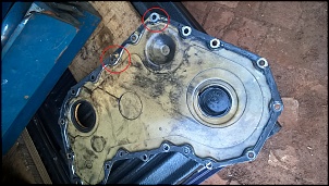

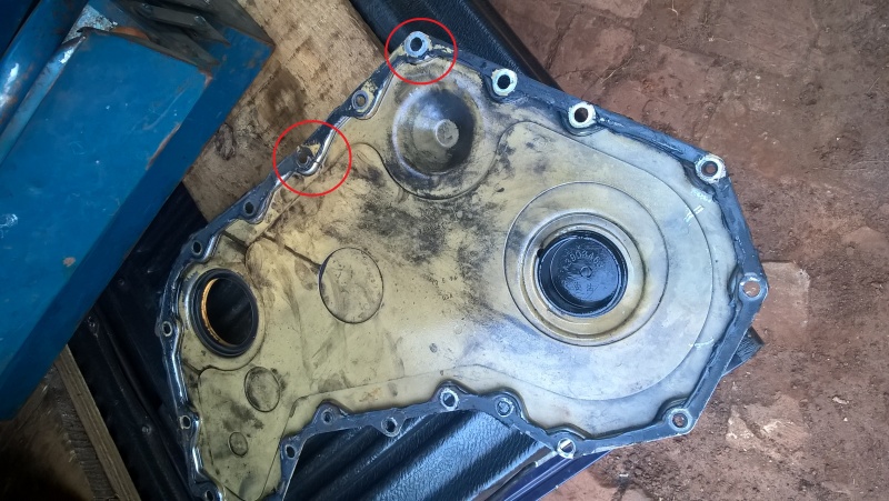

    Segue alguns avanços e contratempos para continuidade do tópico:
    Conforme comentado no último vídeo que postei, tive problemas no compressor de ar comprimido do motor.
    Levei a viatura a uma oficina que se dizia especializada para verificar o problema, no qual foi constatado que seria necessário a troca do reparo do mesmo.
    Após a retirada do compressor e troca de peças, o mecânico o recolocou novamente e o bendito finalmente voltou a funcionar.
    Bom até ai tudo bem, acabei saindo contente da oficina e marquei com a família de fazer uma pequena viagem de 200 km ao Porto São José – PR, margens do Rio Paraná pra curtir o feriado.

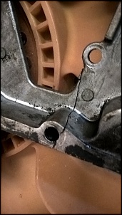

    O que eu não contava era que o péssimo mecânico que fez o serviço havia esquecido de recolocar a chapa de reforço na parte traseira do compressor que ia presa ao bloco do motor, fazendo com que apenas a carcaça de distribuição (Alumínio) sustentasse todo o peso do compressor.
    Toyota Bandeirante Cummins 4BT inside-carcaca-distribuicao-4bt-2-.jpgToyota Bandeirante Cummins 4BT inside-carcaca-distribuicao-4bt.jpgToyota Bandeirante Cummins 4BT inside-tampa-distribuicao-4bt.jpg
    O restante já da pra imaginar... Com a carcaça trincada em 3 lugares o vazamento de óleo era constante, fazendo jorrar lubrificante por todo cofre do motor, este, aliás, correndo o risco de quase ir pro “beleléu”, até a tampa da distribuição chegou a trincar, que sofrimento...
    Após conversas e medidas cabíveis com a empresa que não queria se responsabilizar, no final, acabamos nos entendendo e eles assumiram a autoria desse “desprazer” me indenizando totalmente pelos danos causados.
    No fim, tive de levar o “Bruto” a outra oficina mecânica para a retirada e troca da carcaça de distribuição, achei que era simples, até o mecânico me desanimar, dizendo que seria necessária a retirada do motor do cofre, retirada do comando de válvula e outras paraférnálias... Ô que tristeza...
    “Com a sorte que eu estava era perigoso eu acabar comprando um cavalo e o rabo dele cair” shuahsuahsuashaushuashau

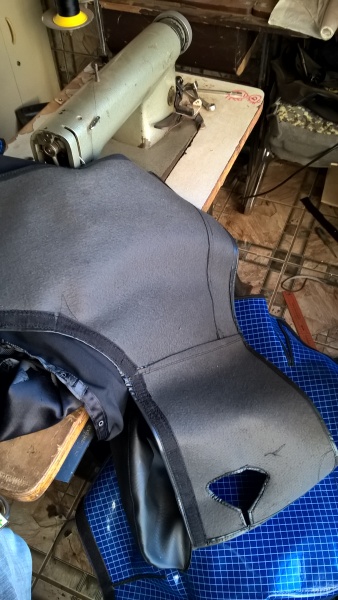

    Enquanto o motor estava sendo preparado pra voltar pra Band, aproveitei e chamei o tapeceiro que trabalha ao lado da mecânica para fazer o assoalho e capota do jipe.
    Assoalho foi costurado e aplicado velcko em algumas partes pra ter melhor acesso na hora da manutenção como no caso da tampa que recobre a caixa de câmbio. Ficou bem mais prático pra limpá-lo internamente, só passo um paninho úmido e pronto!
    Toyota Bandeirante Cummins 4BT inside-arranca-toco-7-toyota-bandeirante-fj40-cummins-4bt-inside-42-.jpgToyota Bandeirante Cummins 4BT inside-arranca-toco-7-toyota-bandeirante-fj40-cummins-4bt-inside-43-.jpgToyota Bandeirante Cummins 4BT inside-arranca-toco-7-toyota-bandeirante-fj40-cummins-4bt-inside-44-.jpgToyota Bandeirante Cummins 4BT inside-arranca-toco-7-toyota-bandeirante-fj40-cummins-4bt-inside-56-.jpgToyota Bandeirante Cummins 4BT inside-arranca-toco-7-toyota-bandeirante-fj40-cummins-4bt-inside-57-.jpg

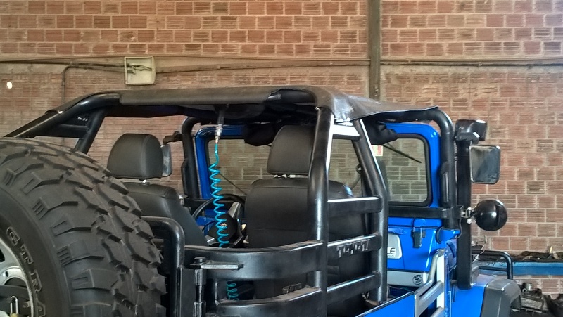

    Já a capota é mais para proteger do Sol, pois não é fácil ficar com a “Cuca” pegando fogo no trânsito intenso, porém ela se comportou bem durante uns dois dias de chuva que peguei, protegendo apenas o Motorista e o Carona desde que a chuva não venha pelos lados rsrsrsrsrs...
    Foi usada uma capota marítima da GM Silverado que tinha guardada pra fazê-la.
    Toyota Bandeirante Cummins 4BT inside-arranca-toco-7-toyota-bandeirante-fj40-cummins-4bt-inside-120-.jpg

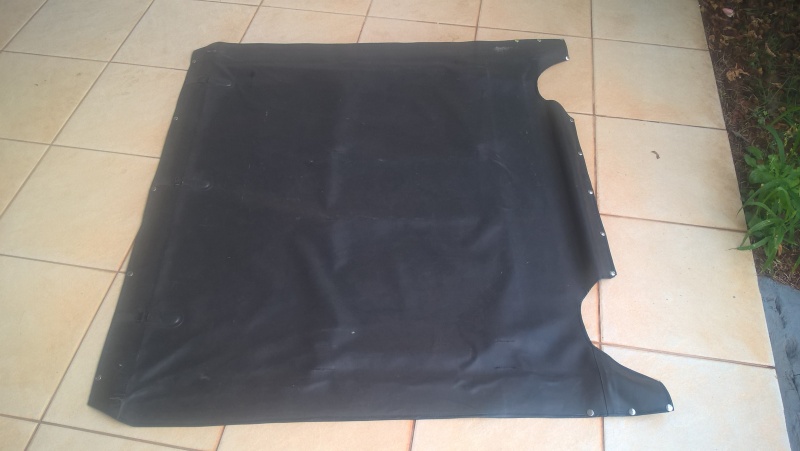

    O tapeceiro a recortou e aplicou Velcko e Ilióis para travá-la na gaiola de proteção. Bem prática para desmontá-la também.

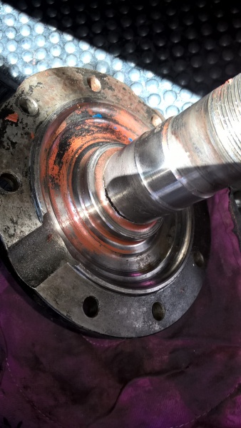

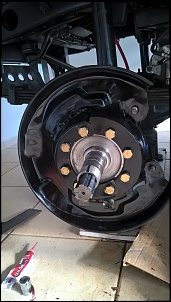

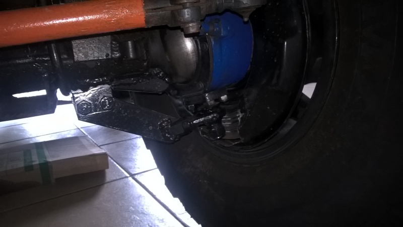

    Tempos atrás fui saí pra pescar com amigos e primos, passamos por muitas estradas acidentadas na nossa região, subimos alguns barrancos, vencemos algumas trincheiras, poças de lama, etc.... Estávamos procurando problema hahahaha.
    Ao chegar em casa notei que uma das rodas estava meio “aberta” tipo arriando. Desmontei o munhão e vi que a manga de eixo havia trincado.
    Toyota Bandeirante Cummins 4BT inside-arranca-toco-7-toyota-bandeirante-cummins-4bt-inside-9-.jpg
    Pode ter sido devido ao esforço, visto que o off set é -44 e ainda tem alargadores de 38mm, as pontas do diferencial podem ter ficado mais vulneráveis. Outra hipótese é a idade da peça, pois a mesma ainda era original de 1965.
    Toyota Bandeirante Cummins 4BT inside-arranca-toco-7-toyota-bandeirante-cummins-4bt-inside-10-.jpg

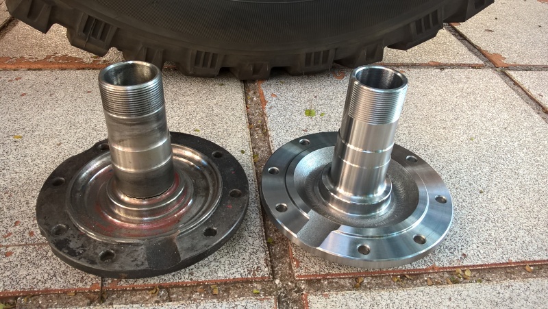

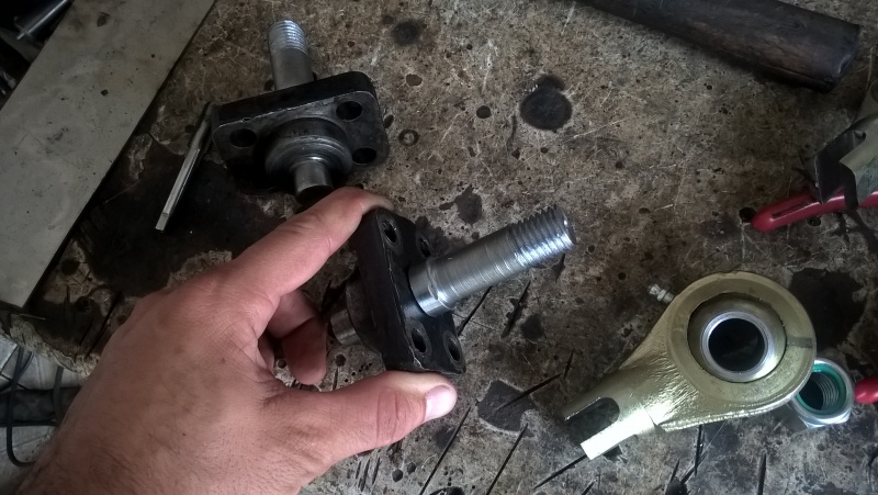

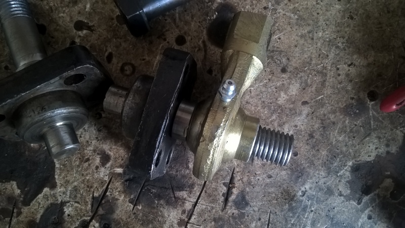

    Conversando com os amigos toyoteiros pelo grupo Whatsapp, me indicaram algumas marcas que seriam melhorzinhas para se adquirir, visto que a qualidade do aço das peças atuais não tem a mesma resistência que a de anos atrás. Comprei então outra manga com furação 8mm padrão do meu munhão, marca IMA.
    Toyota Bandeirante Cummins 4BT inside-arranca-toco-7-toyota-bandeirante-fj40-cummins-4bt-inside-82-.jpg

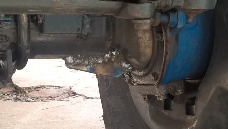

    Não quis descartar a manga trincada, então a levei para o torneiro soldá-la pra ficar de reserva caso precise um dia numa emergência. Não é um processo muito simples fazer este serviço, até porque na hora da solda a manga de eixo pode sair da posição ficando desalinhada devido a alta temperatura, sem falar que pode ficar fraca de resistência também. Por não ser recomendado ficará de reserva mesmo.
    Com um certo receio em saber se a nova manga de eixo teria uma boa durabilidade como a original, reforcei o munhão através de algumas idéias que os amigos do grupo me sugeriram.
    Fiz um par de reforços de 1/2 “ de chapa para a bola do munhão que é bem simples:
    Toyota Bandeirante Cummins 4BT inside-arranca-toco-7-toyota-bandeirante-cummins-4bt-inside-1-.jpgToyota Bandeirante Cummins 4BT inside-arranca-toco-7-toyota-bandeirante-cummins-4bt-inside-3-.jpgToyota Bandeirante Cummins 4BT inside-arranca-toco-7-toyota-bandeirante-cummins-4bt-inside-4-.jpg
    Com os dois munhões desmontados, reabri os furos das mangas de eixo e as roscas da carcaça passando de parafusos M8 para M10.
    Toyota Bandeirante Cummins 4BT inside-arranca-toco-7-toyota-bandeirante-cummins-4bt-inside-23-.jpgDiferença parafuso M8 para M10
    Toyota Bandeirante Cummins 4BT inside-arranca-toco-7-toyota-bandeirante-fj40-cummins-4bt-inside-93-.jpg
    Aquele velho ditado diz “Duas ou mais cabeças pensam melhor do que uma” é a pura verdade. Foram aparecendo outras idéias no grupo de Toyoteiros para se fazer outros tipos de reforços do munhão.
    Estes já tem empresas que fazem padrão Toyota Bandeirante, no meu caso tenho mais acesso a oficina da empresa, aí fica mais fácil de soltar a imaginação rsrsrsrsrss.
    Adquiri de uma empresa de tratores pontas roscadas com terminal rotular com olhais 3/4 que são usadas no “terceiro ponto” ou “estirante” de tratores com implementos agrícolas. Ficaram super robustos na Band, mas um pouco grandes.
    Toyota Bandeirante Cummins 4BT inside-arranca-toco-7-toyota-bandeirante-cummins-4bt-inside-13-.jpgToyota Bandeirante Cummins 4BT inside-arranca-toco-7-toyota-bandeirante-cummins-4bt-inside-19-.jpgToyota Bandeirante Cummins 4BT inside-arranca-toco-7-toyota-bandeirante-cummins-4bt-inside-20-.jpgToyota Bandeirante Cummins 4BT inside-arranca-toco-7-toyota-bandeirante-cummins-4bt-inside-21-.jpg
    Tive de desbastar com a lixadeira os olhais para não tocar nos discos de freios, recomendo Terminais rotulares de tamanho 5/8. Servirão perfeitamente e sem contratempos.
    Toyota Bandeirante Cummins 4BT inside-arranca-toco-7-toyota-bandeirante-cummins-4bt-inside-27-.jpgToyota Bandeirante Cummins 4BT inside-arranca-toco-7-toyota-bandeirante-cummins-4bt-inside-26-.jpgToyota Bandeirante Cummins 4BT inside-arranca-toco-7-toyota-bandeirante-cummins-4bt-inside-32-.jpgToyota Bandeirante Cummins 4BT inside-arranca-toco-7-toyota-bandeirante-cummins-4bt-inside-29-.jpg
    E o resultado ficou assim:
    Toyota Bandeirante Cummins 4BT inside-arranca-toco-7-toyota-bandeirante-cummins-4bt-inside-35-.jpgToyota Bandeirante Cummins 4BT inside-arranca-toco-7-toyota-bandeirante-cummins-4bt-inside-36-.jpgToyota Bandeirante Cummins 4BT inside-arranca-toco-7-toyota-bandeirante-cummins-4bt-inside-37-.jpg
    ...continua...

    Ficaria melhor se vc tivesse comprado as mangas da Band moderna que já vem com furação 10mm e têm a parede mais grossa aí nessa parte onde a sua trincou.
    Interessante esta recomendação, novidade para mim. Confesso que comparei apenas as marcas das mangas no balcão da auto peças. Se soubesse que as 10mm eram mais espessas certamente teria adquirido.
    Nem ia mexer nas roscas dos munhões, mas depois que já estava tudo desmontado veio o tal do “jaque”.
    Mesmo assim muito obrigado pela dica, só espero não ter que trocar outra manga de eixo tão cedo rsrs.
