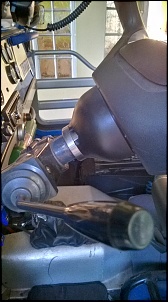

    Outra coisinha que estava me incomodando estes dias eram as buchas da coluna da barra de direção. Havia feito por duas vezes em tecnil, mas com poucos dias de uso já começou a apresentar desgaste nos olhais causando uma folga no volante. Minha barra de direção de 50 anos já estava com a rosca ruim e devia estar torta tbm, sei lá! Essas coisinhas vão virando um problemão lá na frente se não consertar logo.
    Retirei tudo novamente, coloquei uma barra de direção do Gol G3 que é até um pouco mais grossa do que a minha atual e desta vez adaptei rolamentos blindados. Mais um assunto encerrado!
    Algumas fotos ficaram escuras mas da pra entender a modificação.
