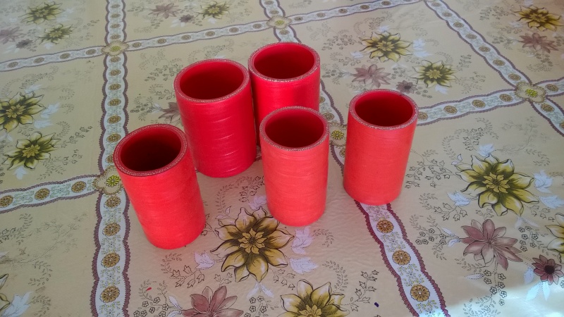

    Finalmente chegaram os mangotinhos de silicone pro Intercooler, estes irao dar uma aparencia melhor ao cofre da Band.

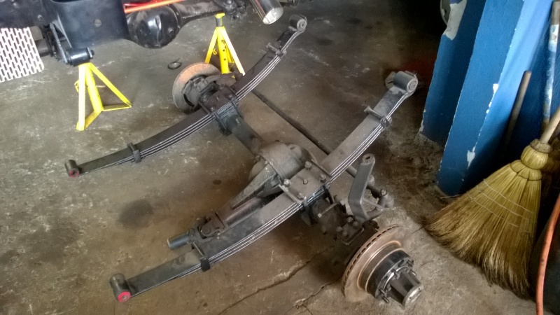

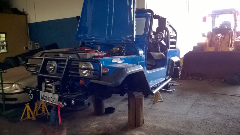

    Esta semana, encaminhei o Arranca Toco novamente a oficina especializada em suspensao e o pessoal ja foi metendo a mao na massa.
    Acredito que a adaptacao deva levar de 10 a 15 dias bem trabalhados, pois vamos mexer tambem no xime, adaptacao freios a disco e munhoes.
    Como disse anteriormente, estou usando a suspensao traseira da pick-up L200 Triton na dianteira da Band e amortecedores Cofap TurboGaz da F4000.
    Espero que fique um pouco mais macia e funcione tão bem quanto a antiga, pois a suspensao original de 50 anos era muito valente e praticamente inquebrável, mas me deixava com o corpo moído no fim do dia, kkkkkkkkkkkk...

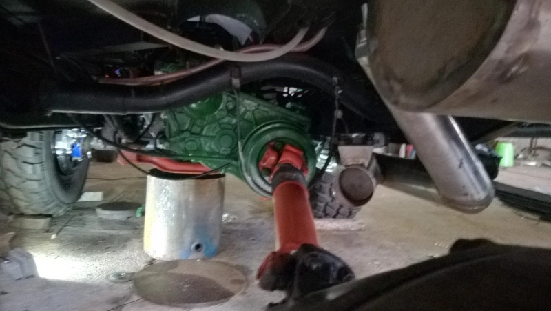

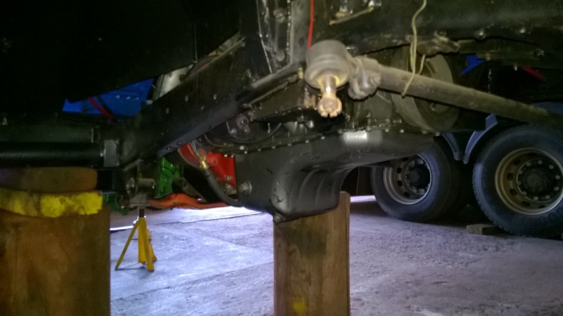

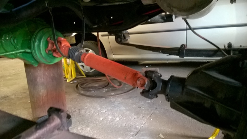

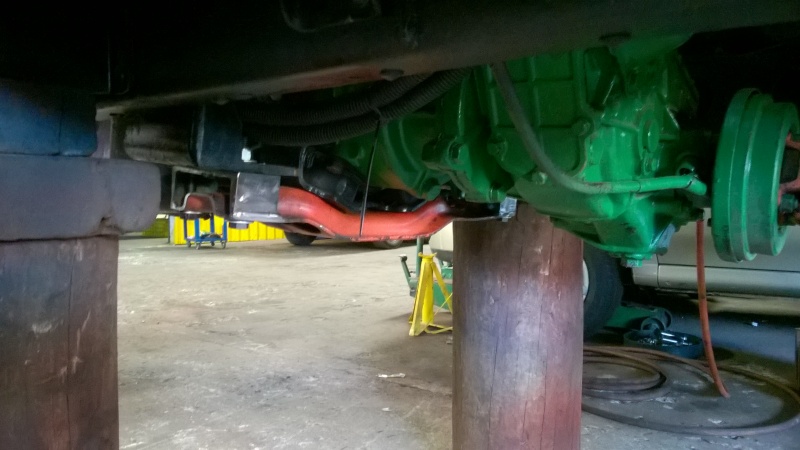

    Bom, ja de cara, tive que rebaixar ainda mais a caixa de cambio e o motor, alterando novamente todos os suportes do powertrain, para que os eixos cardãs pudessem ficar mais nivelados não fazendo as cruzetas trabalharem forçadas.
    http://www.4x4brasil.com.br/forum/at...te-fj40-5-.jpg
    Deu um trabalhão danado refazer tudo, mais esse é o preço que pagamos nas adaptações pesadas rsrsrsrs....
    http://www.4x4brasil.com.br/forum/at...te-fj40-6-.jpg
    Atualizando as medidas, o Cummins 4BT e a Caixade Cambio 4M agora ficaram 10CM mais baixo e 8CM deslocados para trás em relação ao sistema original da Band quando era equipada com o MB 314S.

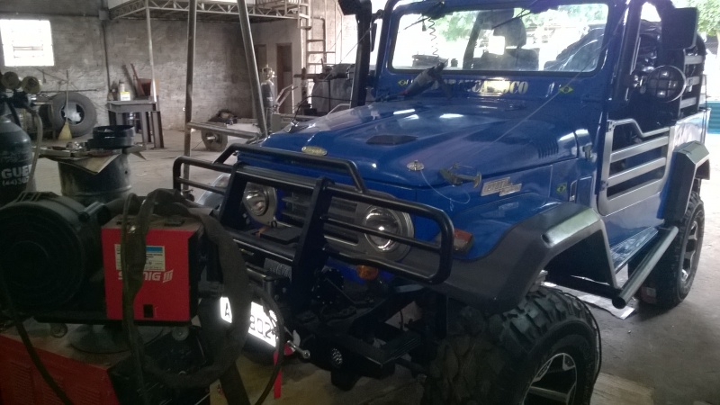

    Seguindo com o upgrade praticamente 80% concluído, a vontade de por este bichão pra rodar ta a mil por hora rsrsrs...

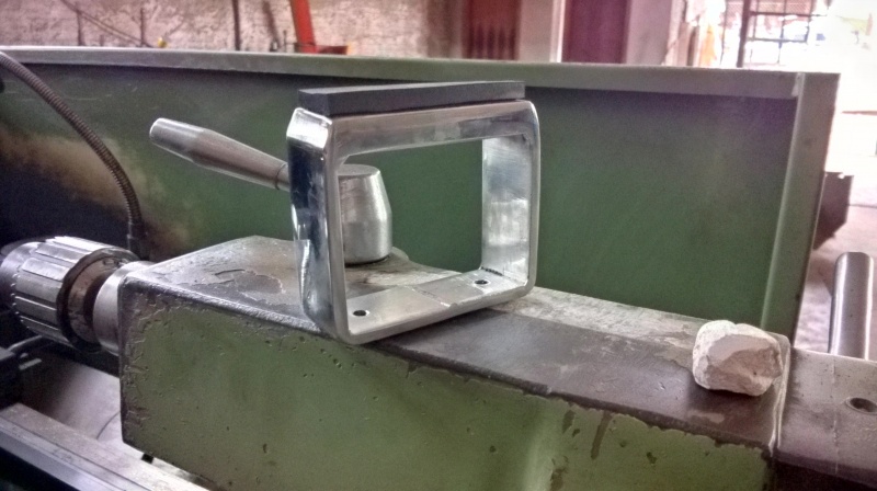

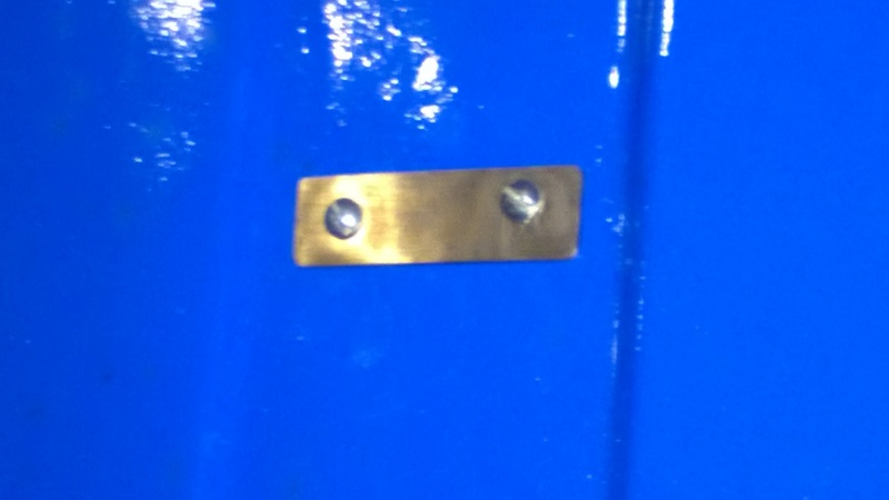

    Pedi ao torneiro que fizesse um apoio no capô para o quadro do parabrisa. Ele desenvolveu esta coisinha em inox, um luxo! hahaha
    Anexo 529365Anexo 529366Anexo 529367Anexo 529368
    Foi finalizado a parte da suspensão, achei que ficou bem macio, sem rangidos e pancadas bruscas na carroceria, porém vou ter que retirar novamente os feixes para arqueá-los um pouco mais deixando a nave mais alta.
    A dianteira do jipe ficou 13cm mais baixa que a traseira. Pretendo baixar esta diferença pra 5cm. Quase não se percebe estes Cm a mais, mas mesmo assim não está totalmente do meu agrado.

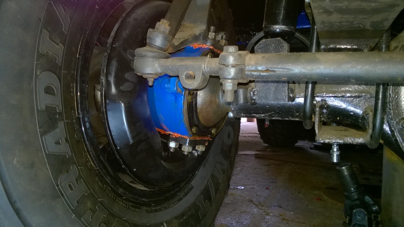

    Os munhões foram desmontados e totalmente revisados e o xime foi cortado e girado 15 graus para trás.
    Anexo 529369

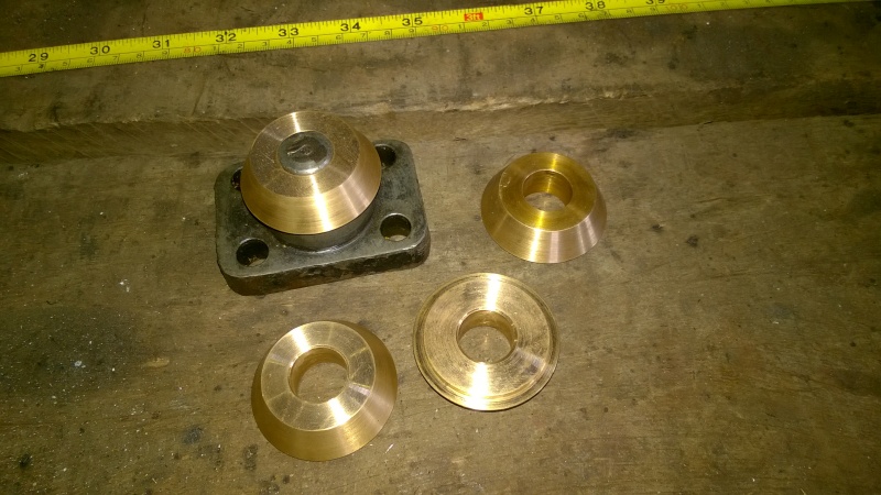

    No lugar dos rolamentos que vão no xime já tenho usado a pelo menos 10 anos as buchas de bronze. Só agora começaram a aparentar desgaste nos olhais, então confeccionamos um conjuntinho novo.
    Anexo 529371Anexo 529372

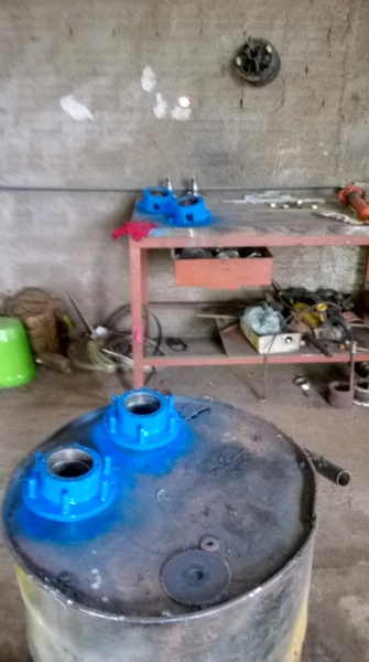

    Os 4 alargadores passaram por uma redução de 5cm para 3,8mm pra terem rosca suficiente na hora de apertar as porcas das rodas. Se mantivesse os 5cm teria de aumentar o comprimento dos prisioneiros das rodas.

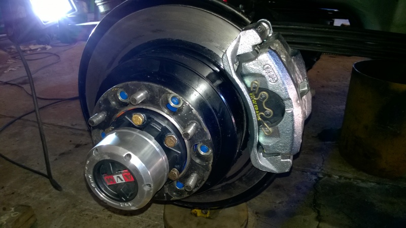

    Aproveitei a ocasião adquiri e instalei o Kit freio disco original Bandeirante, porém me deparei com um enrosco.
    Anexo 529373Anexo 529374
    A pinça de freio ficou tocando levemente na roda na hora da montagem, cerca de 2mm.
    Estou usando Rodas aro R15 e tala 10” com off set -44.
    O jeito foi desbastar cerca de 0,5cm as costas da pinça com uma lixadeira para que entrasse sem problemas ficando cerca de 3mm distante da roda. Muitos colegas aqui usam rodas como as minhas e não precisaram fazer este feito, a minha não sei por que deu esta zebra!
    Anexo 529375Anexo 529376
    De qualquer forma, pra quem não quiser correr o risco, aconselho usar rodas aro 16 ou até mesmo aro 17 pra ficar uma adaptação sem transtornos nesse Kit Freio Original Varga Bandeirante.

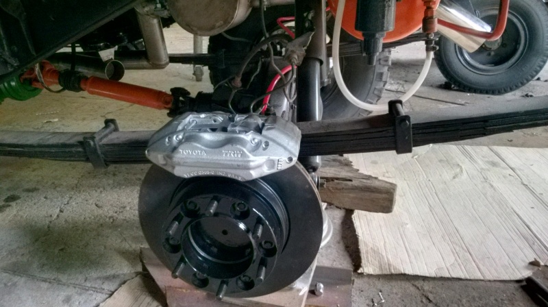

    Já os freios traseiros optei pelo Kit da Hilux 2006 e forão moleza de adaptar. Tivemos apenas que desenvolver um suporte pra acoplar a pinça e “voilá”.
    Anexo 529380Anexo 529381Anexo 529382Anexo 529383

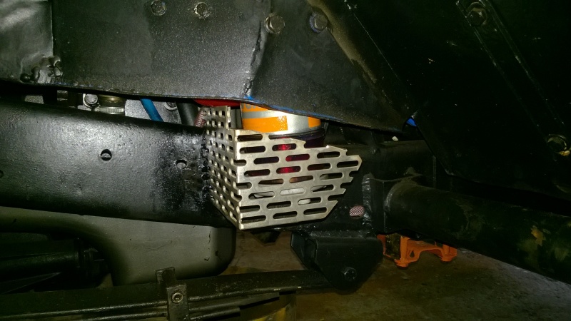

    Os cardãs também forão instalados sem problemas, juntamente com as novas Rodas Livres AVM, protetor do filtro Racor em inox e o escapamento em inox que está roncando fortíssimo, principalmente quando se abre a borboleta no difusor, parece um V8 SQN hahahaha....
    Anexo 529384Anexo 529385Anexo 529386Anexo 529387Anexo 529388Anexo 529389

    Já na reta final o anseio de por a máquina na estrada é grande mas o tempo pra se dedicar é curto.
    Pra próxima etapa vamos programando a tapeçaria, finalização e instalação de alguns componentes elétricos, consoles, etc...
    Estarei providenciando muito em breve um novo vídeo do motor funcionando, espero que até lah o Arranca Toco já esteje rodando... só acho! shuahsaushuhau

    Tenho uma pergunta. Por que foi necessário confeccionar um protetor para o filtro? Foi pelo fato do motor estar mais baixo?
