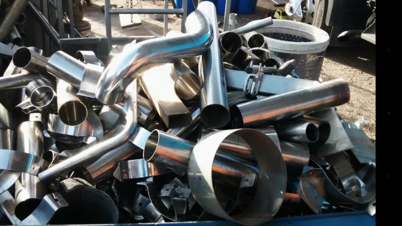

    Tem um ferrovelho em Linhares ES, que as vezes passo por lá.
    O alemão arremata material das fábricas de sucos DelValle.
    Só inox de parede grossa, infinitas curvas, abraçadeiras, parafusos etc. Perco a tarde na verdade ganho a tarde kkk igual menino no meio daqueles montes de material.
    Anexo 522649Anexo 522650Anexo 522651Anexo 522651Anexo 522652
    Parque de diversão pra gente grande.

    Tonha, eu sei exatamente o que você está falando. Na serra de Petrópolis, uns 30 km da minha casa na Posse (estrada União e Indústria) tem um ferro velho pequeno, mas magnífico chamado Zimbrão, onde tudo é fascinante, algumas áreas perfeitamente organizadas, outras bagunçadas, mas todas cheias de coisas que me fascinam. Minha mulher diz que é a minha 'disnelândia', onde eu fico zanzando, garimpando, poucos lugares no mundo me fazem sentir mais feliz. Feliz que nem pinto no lixo. Lá também tem uma soca de tubos em inox de todas as medidas, com curvas de todo jeito, xepa de um incêndio na fábrica de cerveja Itaipava. Montei minha linha de admissão e de descarga toda em inox de 3". Nunca mais tenho que pensar no assunto.
    Abraço;
    Chico

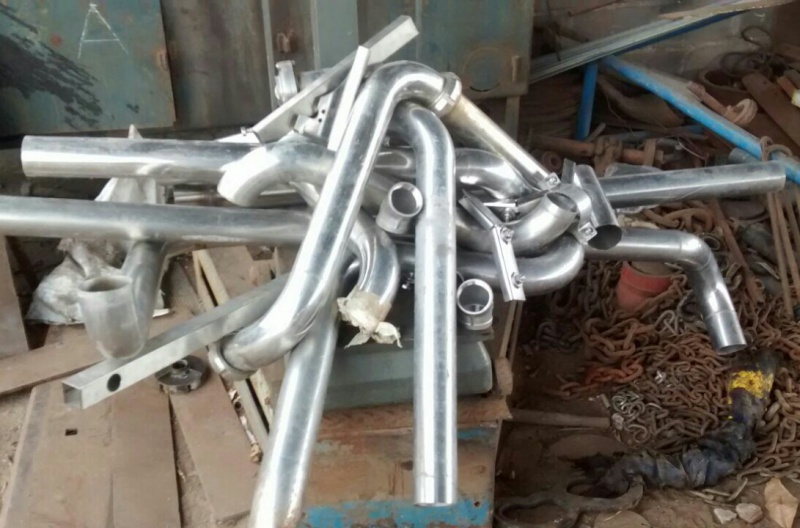

    Pessoal, decidi refazer a tubulação intercooler em Inox mesmo e vou aproveitar a idéia do Chico e redimensionar todo o sistema de escapamento também, tudo em inox, pelo menos não esquento mais a cabeça. Esta semana visitei um ferro velho nas proximidades da empresa e adquiri alguns materias em inox e realmente, me senti como se estivesse em um parque temático com muitas atrações, são muitas opções kkkkkkkkkkkk.
    Uma pergunta Chico, vc notou se há algum ganho significativo de potência utilizando escape em inox? Muda o barulho ou coisa desse tipo?
