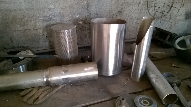

    Infelizmente tive pouco avanço no quesito escapamento, acabei ficando atarefado esta semana com trabalhos de clientes e não pude dar muita atenção ao projeto, acredito que nos próximos dias já iremos finalizar as ponteiras e todo sistema de exaustão em inox para que eu possa enviar a Band novamente a Molas Germani.
    Segue o modelo de difusor que estou fabricando e de como deverá ficar depois de pronto:
    http://www.4x4brasil.com.br/forum/at...d=525126&stc=1http://www.4x4brasil.com.br/forum/at...d=525127&stc=1
    Estamos elaborando o sistema de exaustão com 3" polegadas saindo do motor até o abafador, do abafador ao final da linha seguirá com 3,5"polegadas e por fim a ponteira em 4" polegadas. Espero que fique bom hehehehe.....
    http://www.4x4brasil.com.br/forum/at...d=525128&stc=1

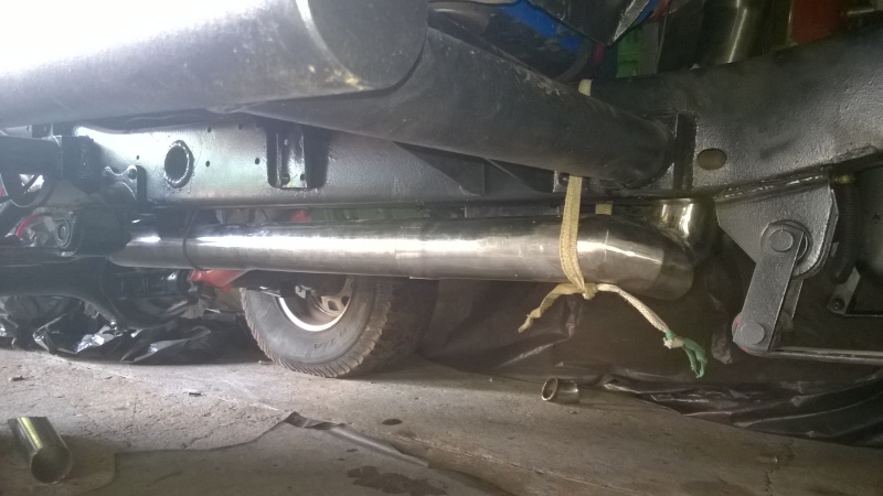

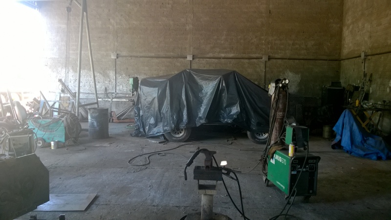

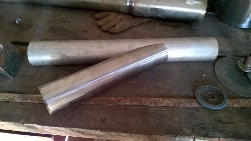

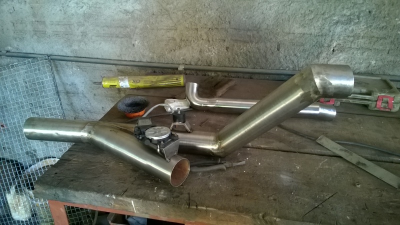

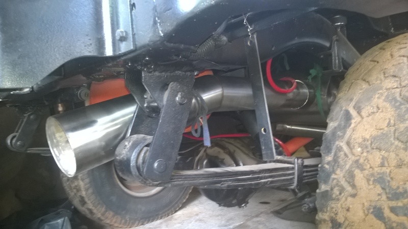

    Depois de 20 dias hibernado no MS e afastado da Band segue alguns avanços:
    Tive um problema com a máquina TIG por alguns dias e o projeto infelizmente ficou parado no barracão.
    http://www.4x4brasil.com.br/forum/at...-inside-6-.jpg

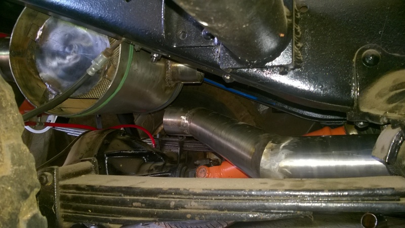

    Após a TIG voltar ao normal, conseguir concluir a parte do escape do bichão, faltando apenas as abraçadeiras em Inox e o termotape para envolvê-lo agora.
    http://www.4x4brasil.com.br/forum/at...-inside-8-.jpghttp://www.4x4brasil.com.br/forum/at...-inside-7-.jpghttp://www.4x4brasil.com.br/forum/at...inside-11-.jpg
    http://www.4x4brasil.com.br/forum/at...d=526539&stc=1

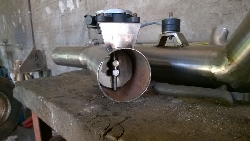

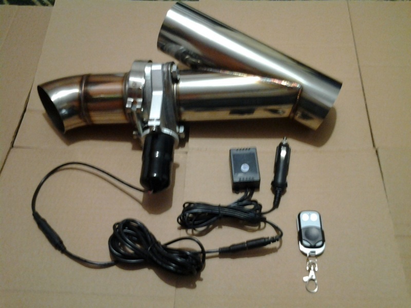

    O difusor do escape foi terminado também e ficou porreta!
    Utilizei uma maquininha de vidro elétrico blindada para abrir a borboleta no cano.
    http://www.4x4brasil.com.br/forum/at...inside-17-.jpghttp://www.4x4brasil.com.br/forum/at...inside-18-.jpghttp://www.4x4brasil.com.br/forum/at...inside-19-.jpg

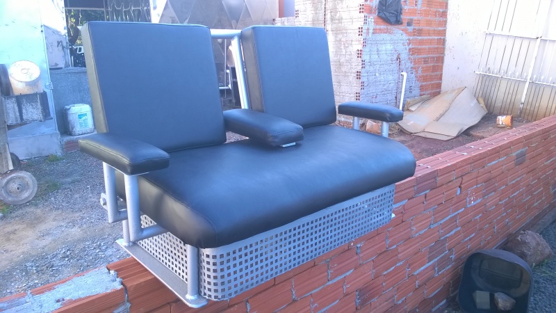

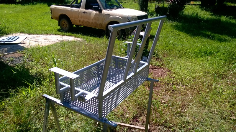

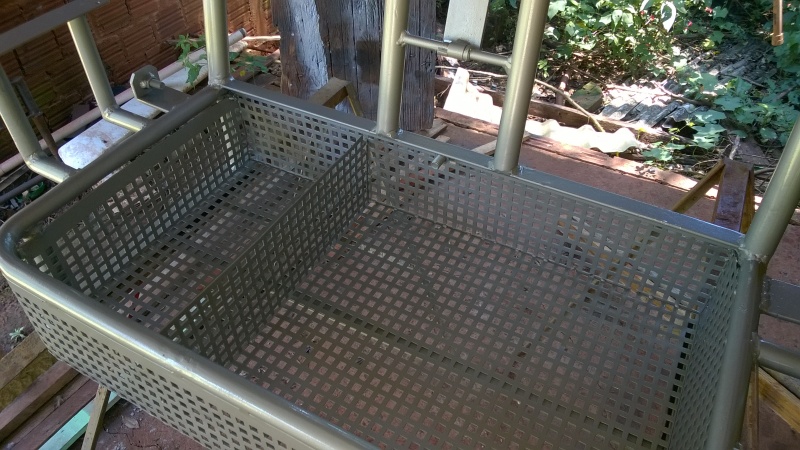

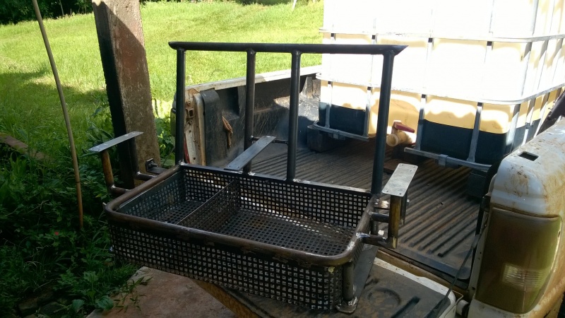

    Na ocasião fui adiantando o banco traseiro da viatura, usei a estrutura de 50 anos, original dos bancos da frente do jipe para fazer o banco traseiro. Ao menos assim fica alguma coisa como recordação hsuahsuahsuahsuash....
    http://www.4x4brasil.com.br/forum/at...ns-4bt-38-.jpg
    Fiz um compartimento abaixo do assento para guardar ferramentas, macaco, cintas e umas cervejinhas também hehehehehe
    http://www.4x4brasil.com.br/forum/at...-inside-2-.jpghttp://www.4x4brasil.com.br/forum/at...-inside-4-.jpg
    No momento ainda falta adaptar as maquininhas do cinto de segurança que será abdominal.
    O suporte do banco foi feito tipo engate rápido, de fácil desmontagem caso precise retirá-lo da carroceria do jipe.
    http://www.4x4brasil.com.br/forum/at...inside-14-.jpg

    Cesar, essa borboleta no escape é p quando queres um ronco mais forte ou é um freio motor hehehe Um abraço.

    Exatamente Sérgio, as vezes gosto de um barulho diferente principalmente quando estou no centro da cidade, então o escape ficará diretão, quando pego a estrada fecho a borboleta e ele roda mais macio hehehehe...
