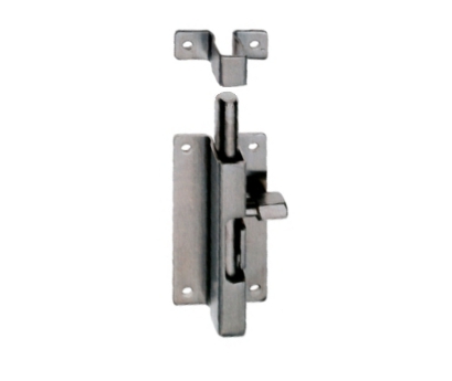

    queria saber como que você fez o trinco da tampa traseira?

    Oi Pedro, eu usei 2 fechos semelhantes a este da foto, vc encontra até em casa de materiais de construção. Na próxima semana tiro uma foto e mando pra voce de como ficou ok...

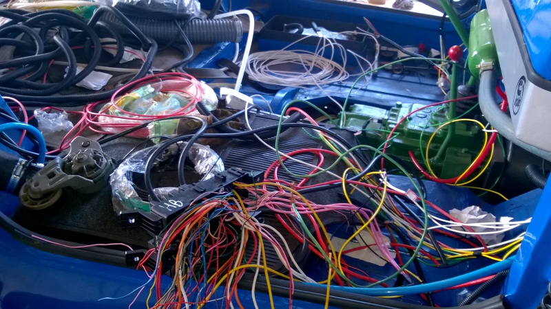

    Dando andamento na reforma, no momento a Band segue internada na Auto Elétrica, acredito que deva ficar pelo menos 2 semanas por lá, tem uma parafernália de coisas pra instalar...
    Anexo 523565Motorzinho do limpador Fiat Uno com cachimbo alongado, servirá perfeitamente na parte superior do quadro do vidro.
    Encontrei parte do chicote e a caixa de fusíveis do Hyundai HB20 no desmanche, com direito a sondas com avisos sonoros e tudo mais que tem direito, tudo passando pelo pós chave hehehehehe.....
    Anexo 523566Anexo 523568Anexo 523569
    Pedi ao eletricista que blindasse os cabos e terminais, com conduítes e borrachas termorestringente pra evitar ao máximo o contato com a água.
    Aproveitamos e retiramos o motor de partida e o alternador para uma revisão periódica.
    Precisei trocar as escovas do motor de arranque e o rolamento do alternador, no mais ta tudo zerinho.
    sem mais

    Tomara que o eletricista ligue esses fios direitinho heheheh
    Anexo 523564
    Cesar, desculpe esta te cobrando, depois se tiver como mandar a foto. se quiser enviar no meu whatsapp é 37-98802-1123
  • 03/03/2016, 11:27
    Arranca Toco
    Postado originalmente por pedrofarmacia Ver Post
    Respondido no Zap Zap Pedrão, abraços!!!!!
