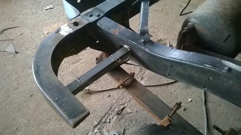

    Refizemos e reforçamos todas as travessas do Arranca Toco pra evitar qualquer tipo de torção, as antigas estavam bem deterioradas e com algumas partes podres.
    Na ocasião encontrei nas minhas tralhas um cilindro de ar da Pa Carregadeira Michigan 55C que é idêntico ao do Caminhão MB 1113, e acabei instalando ao chassi visto que o motor que adquiri tem um excelente compressor de ar do Ford Cargo. Assim poderei usar várias ferramentas pneumáticas e até mesmo pra encher pneus e bater um ar na poeira de dentro do cock pit.
    No bigodinho na ponta do chassi traseiro foi feito um reforço no caso do jipe vier a tombar e servirá tambem como suporte de um parabarro tipo lameiro que ainda estou por confeccionar.

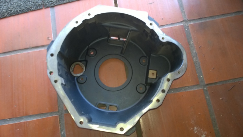

    Terei de substituir a anti capa seca, o volante e cremalheira do Ford Cargo 815, pois ficaria um conjunto comprido demais se mantivesse esta configuração, após a anti capa vai ainda a capa seca, está sim é enorme e ficaria muito desproporcional tendo que cortar inclusive partes da carroceria pra se ajeitar. Se a Band fosse Longa não me preocuparia tanto mas mesmo assim a capa seca é desconformada de grande hehehe. Vale lembrar que a Band só possui a capa seca que vai diretamente farafusada ao motor não existe esta anti capa seca. Segue fotos da Anti capa e do volante com a cremalheira desmontados:
    Anexo 519636Anexo 519637Anexo 519638
    Após este probleminha fiz uma visita ao Gilberto da Casa Ford auto peças Maringá, ele gentilmente me emprestou uma capa seca da F-250 para que eu pudesse efetuar algumas medidas. A capa que ele me emprestou tem o tamanho compatível com a da Band, é cerca de 2cm menor de diametro que a que está acoplada ao OM314S.

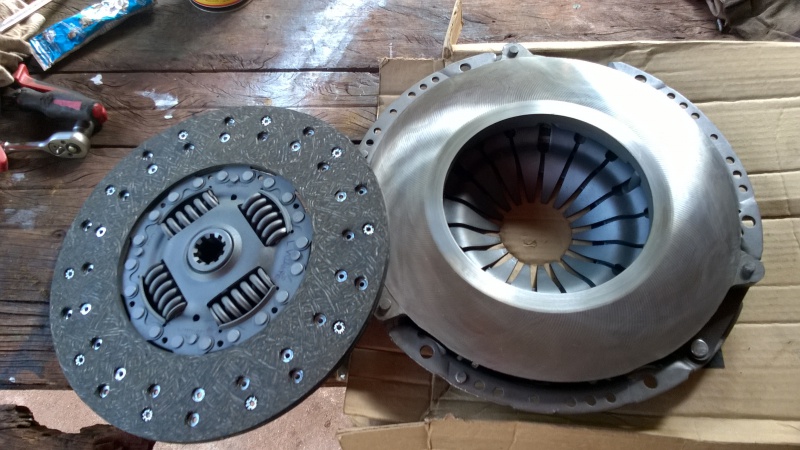

    O fato da capa seca da F-250 ser menor já impede que eu possa usar o disco de embreagem da Bandeirantes, então adquiri um conjunto novo de Plato e Disco da mesma para motor Cummins. Dessa forma o Gilberto me orientou a colocar todo o sistema de embreagem da F-250 que por sinal é Hidráulico, e assim não ficará tantas adaptações, apenas entre o cambio e a capa seca.
    Anexo 519641
    O Disco cummins serviu perfeitamente no entalhado do eixo do cambio 4 marchas da Band, não deixando folgas, inclusive levei o cambio até a Embremar para que o proprietário desse uma opinião a respeito, segundo ele posso ficar tranquilo. Não sei se posso dizer o mesmo do cambio de 5 marchas pois um de nossos colegas adaptou um desses no engesa também com Motor Cummins e me parece que teve de substituir por uma ponta da Silverado Diesel 6cc.
    Meu problema foi resolvido em partes, pois eu ainda precisava da anti capa seca pra acoplar ao motor juntamente com um volante e cremalheira da F-250, estas peças o Gilberto não dispunha, apenas por encomenda e o preço iria as estrelas, então resolvi fazer um giro pelos desmanches em Maringá pra ver se encontrava algo e acho que tive sorte, aliás muita sorte pois estas peças são moscas brancas.
    Anexo 519642 Anexo 519643
    Fui encontrar nos confins de Sarandi-PR, o vendedor Valdinei ainda aceitou minhas peças como base de troca, então paguei apenas pela capa seca, o volante, cremalheira e anti capa saíram na faixa. Logicamente meus acessórios valiam muito mais do que os dele, porém meu problema agora ficou resolvido. Ufa!!!!
