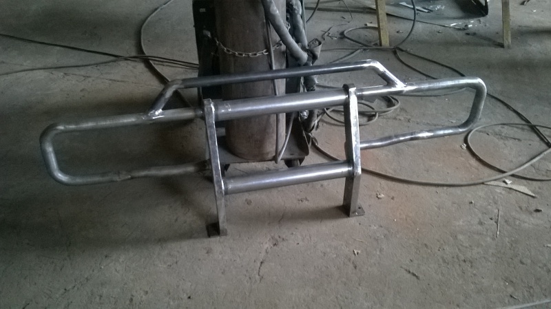

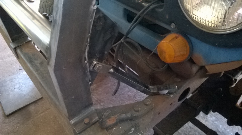

    Achei melhor os meninos prodígios iniciarem a fazer alguns dos muitos acessórios que vão ser confeccionados para o Arranca Toco enquanto o desmontamos. Enquanto isso vou quebrando a cabeça com o projeto, planilhas, custos, desenhos, cambio, motor e agregados que posteriormente teremos que dar uma atenção muito especial.
    Aproveitei um Santo Antonio de uma S10 pra fazermos uma nova gaiola, viga "U" de 5 polegadas que dará espaço a um para choque de impulsão modelo asa delta com suporte e mesa para guincho, e um quebra-mato estilo europeu seguem algumas fotos:

    este parachoque, você aproveitou o que estava nele? estou querendo fazer um deste para mim. tem as medidas?

    Um palpite, prenda teu santo antônio num local mais firme, tipo no chassi, pois preso no caixote na hora que virar vai entortar tudo e não vai fazer a função de proteger.

    Olá Pedro, o parachoque que estava nele foi descartado, estava todo torto. Comprei uma viga "U" largura de 5 polegadas, ela é um pouco mais espessa que o parachoque original toyota e o comprimento total é 1,40 de ponta a ponta.
    Espero ter ajudado....abraços
    Sobre a embreagem quando o pessoal troca a caixa de 4 marchas para 5, usa disco de acordo com a caixa (ranhura do piloto) e platô de acordo com o volante (motor). Tenta medir se o disco da Band é o mesmo diâmetro que é usado no Cummins.
    Vai postando fotos.
    Boa empreitada.
    Abraço.
    Ola Diogo,
    Obrigado pela dica, o Santo Antonio será preso em vários pontos da carroceria, ainda faltam fazer os reforços da caçamba, ainda está em fase de construção, irá virar uma gaiola inteiriça, se o prender no chassi acredito que vai passar muita vibração pra cabine. Referente a embreagem vou me lembrar da sua dica, assim que desmontar o danado estarei conferindo imediatamente. Valeu pela força!!!!!!

    Anexo 516924 na minha opinião a aparência externa do carro deveria ser mantida o mais original possível, esse quebra mata vai esconder a beleza principal desse carro que e a frente...

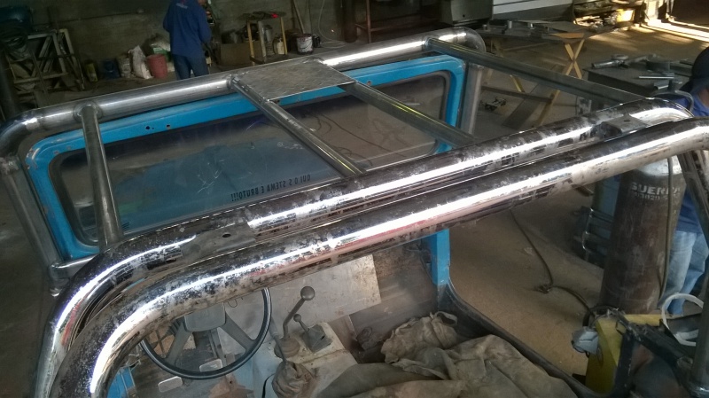

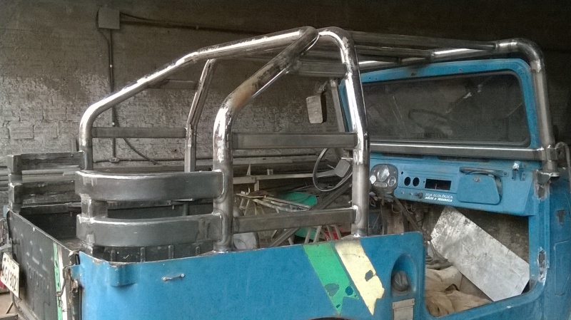

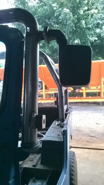

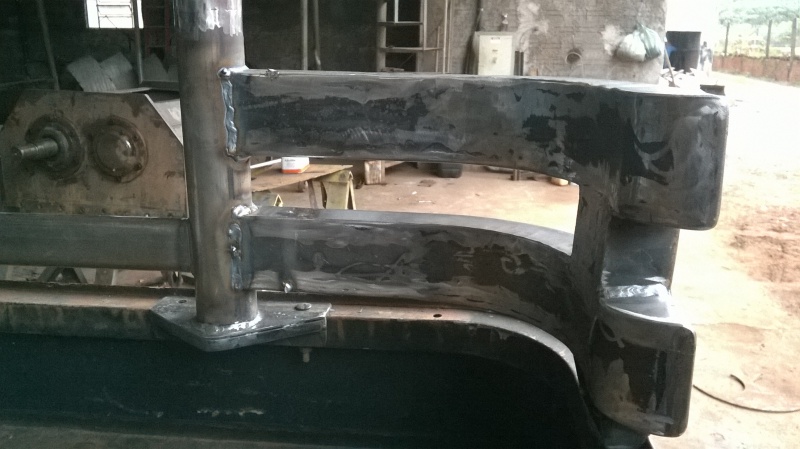

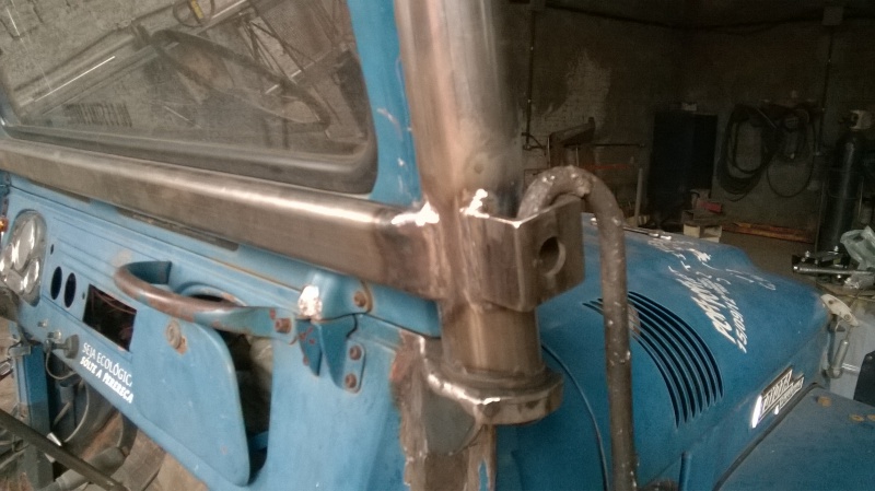

    Arranca Toco
    8 Anexo(s)
    O fim de semana foi bem produtivo, conseguimos terminar a gaiola de reforço do bruto. A carroceria foi reforçada interna e externamente. Aproveitei e ja deixei pronto os suportes para estepe e galão tambem que copiei de uma Hilux que vi quando estive em Cuiabá-MT. Utilizamos chapa em aço carbono espessura 3/16 para suportes, canos com parede 2mm de 2,5 polegadas e viga "U" 3 Polegadas com espessura 3/16.
    Antes eu tinha um problema sério com os retrovisores, não me davam uma visibilidade satisfatória, então resolvi inovar fazendo um suporte e coloca-los virados para cima como nos caminhões. Optei por usar os retrovisores da fiorino, gostei da proporção e design.
    Anexo 517108Anexo 517109Anexo 517110Anexo 517111Anexo 517112Anexo 517113Anexo 517114Anexo 517115
