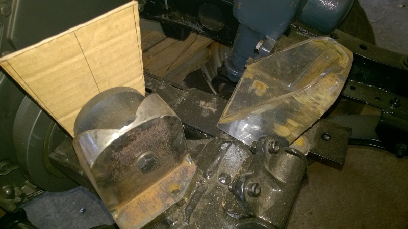

    Felizmente, nosso torneiro, o mestre Jair deu a idéia de confeccionarmos um outro tipo de suporte para o Arranca Toco. Este porém teve de ser totalmente diferente.
    Tive de descartar a travessa e os coxins que estavam nela e adquiri um par de coxins dianteiros da F-4000, são menores mas deverão aguentar o batidão.
    Anexo 521391Anexo 521475

    Rapidamente, nos pusemos a fazer mais uma adaptação. Criamos uma flange com o formato exato da capa seca.
    Dessa forma o Fabio pode monta-la tranquilamente e a embreagem esta super afinada. Ufa!!!

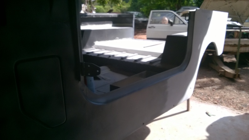

    Finalmente Carroceria Finalizada:
    Anexo 521973
    Azul New Holland
  • 05/02/2016, 10:24
    Maggion
    muito bonito esse azul da NEW HOLLAND..
    vai ficar show!!
  • 05/02/2016, 20:25
    hercilio.neto
    Linda a cor.
