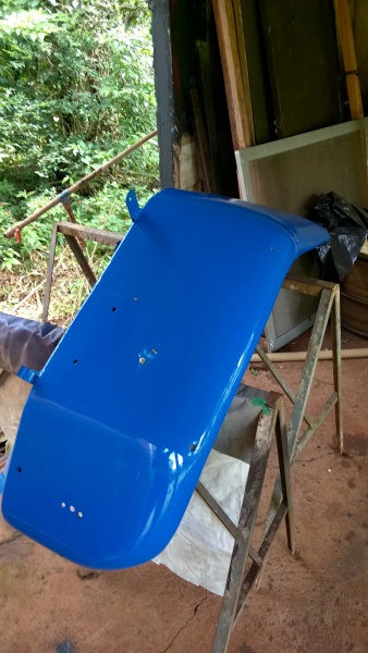

    Obrigado amigos pelo incentivo, este projeto esta sendo baseado nas idéias de muitos companheiros daqui do fórum e eu só tenho a agradecer!!!!!

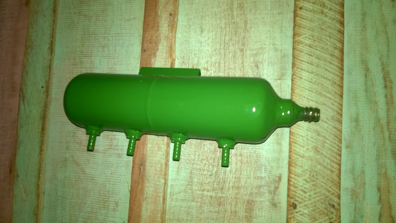

    Mais alguns acessórios prontos...
    Anexo 522026Anexo 522027Anexo 522028Anexo 522029

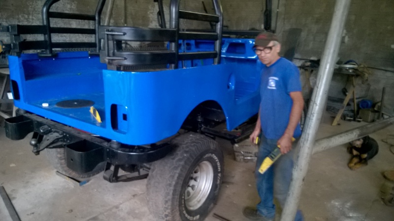

    Nos últimos dias não tive muito tempo de me dedicar aos posts da página, mas a montagem felizmente está progredindo. A carroceria já se encontra nivelada e presa ao chassi.
    Anexo 522489Anexo 522490

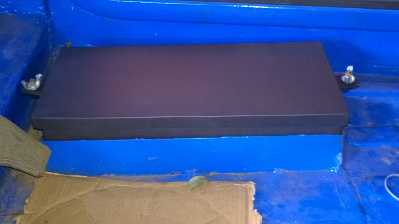

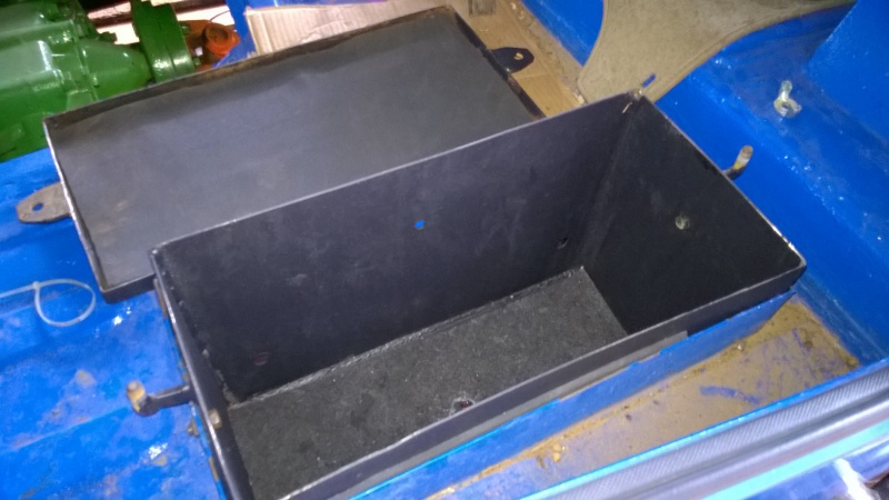

    A caixinha da bateria também recebeu um upgrade mas ainda continua no mesmo lugar.
    Anexo 522491Anexo 522492

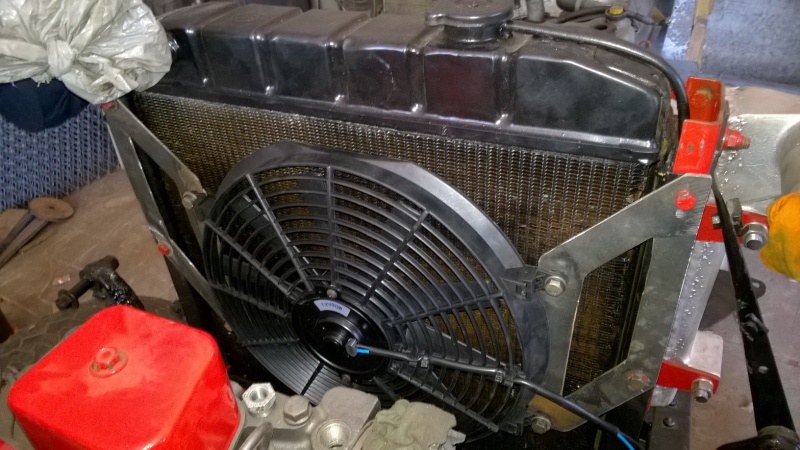

    Aproveitei uma ventoinha eletrônica que tinha guardada pra fazer um teste na refrigeração do radiador, aparentemente tem todos os requisitos pra uma boa performance, se não for satisfatória aí partirei pra hélice viscosa.
    Anexo 522485Anexo 522486Anexo 522487Anexo 522488

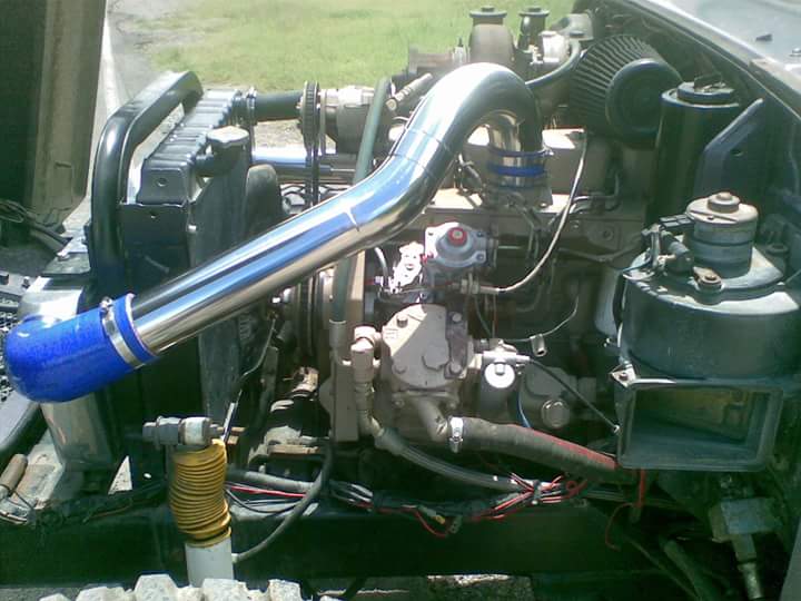

    Anexo 522571Anexo 522572
    Quanto mais suave o ângulo da curva melhor para passagem. Você vai perder um pouco com esses cotovelos aí.
    Seu projeto ta ficando top e já tomou forma. Esses detalhes depois tu ajeita.
    Parabéns!
    Olha essa Toyota com motor cummins como o sujeito fez. É de um fórum da Austrália por isso ta tudo trocado de lado nas fotos.

    Pois é Azevedo, é tudo invertido mesmo hehehe, pois a direção fica no lado direito dos veículos. O que impressiona é o tamanho da turbina na segunda foto.

    Vou dar dois pitacos. Chatos. Eu acho que 50 mm nos espaçadores de roda um pouco demais, quer dizer, abre a portinha pra dar merda. Tem gente que acha que não deve ser mais que os 38 mm que a AVM produz.
    Com relação aos tubos no motor, os do radiador de água não fazem diferença se o joelho for em 90º ou não, mas nos do intercooler faz uma baita diferença se você fizer com um tubo curvo porque melhora muito o fluxo de ar e o carro anda muito mais. Pergunte a quem entende do assunto, como o Tounda.
    Abraço e bom trabalho;

    Francisco Bicalho
    Postado originalmente por T.Azevedo Ver Post
    Parabéns!
    Belíssima essa instalação dos tubos Tonha. Totalmente textbook. Como você mencionou, isso faz uma diferença e tanto. Quem montou esse motor sabe exatamente o que está fazendo. Eu bato nessa tecla sempre porque é uma parte muito importante na instalação de um esquema turbo/intercooler. Não é só instalar de qualquer jeito. Tem um 'jeito' certo, e isso faz muita diferença.
    Abraço;
    Chico

    Olá amigos Chico e Azevedo, obrigado por dar uma luz aqui na cachola heheheeheh....estas fotos que o Azevedo postou me deixaram babando hehehehe, tenho muito caminho pela frente ainda, meu motor ainda está praticamente "pelado" hahahaha.
    Eu já estava meio desapontado com o formato do cano do intercooler, acho que vou mesmo acabar modificando assim que funcionar o motor, pensa num cara que ta aguniado pra fazer esse trem soltar fumaça shuashuashuash.

    Cesar, outra coisa a se considerar é que a tubulação da turbina ao coletor de admissão, passando pelo intercooler idealmente deve ser em aço inox. Você não quer o interior do tubo oxidando e mandando pedaços de ferrugem para a admissão do seu motor (isso depois de passar por um filtro de ar...), portanto, se os tubos que você mostrou nas fotos forem de aço carbono ou ferro, não use eles, refaça o serviço em inox, e aproveite para usar curvas em vez dessas donras abruptas (e toscas), pronto, falei..
    Em relação aos tubos do radiador de água, de novo, não tem problema os joelhos 90° ou ser de ferro, isso se você usilizar fluido viscoso como Paraflu 50/50 % com água.
