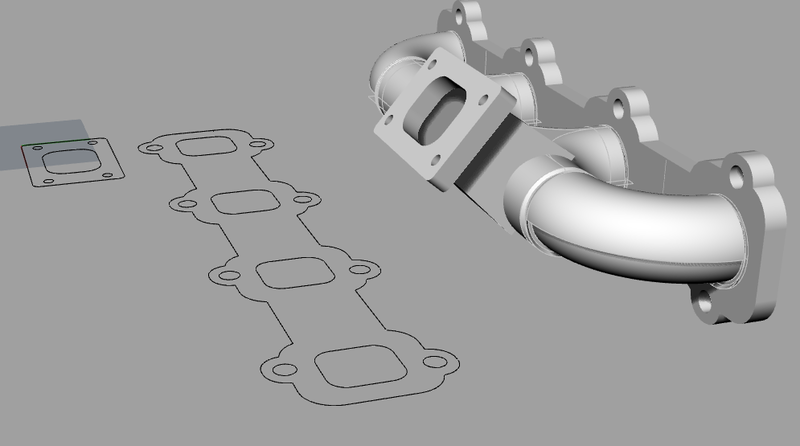

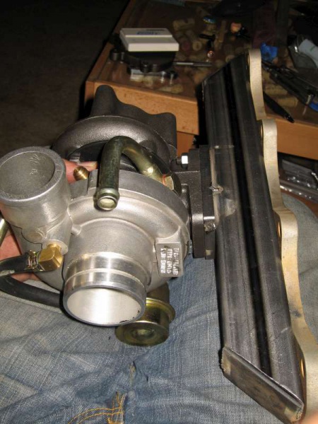

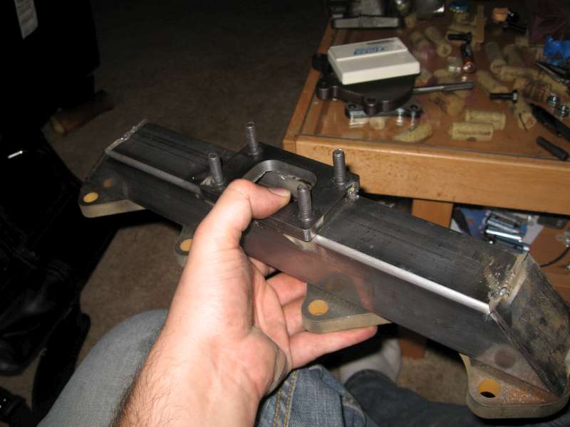

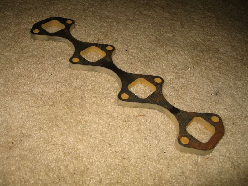

    Valeu Rodrigo ótimas sugestões em breve estarei dando início a empreitada Abraços
    Citação Postado originalmente por Rodrigo-ce Ver Post
    Inner tudo bem.
    Caso não consiga um pronto, você pode fazer. Algumas imagens que pode ajudar.
    Anexo 476174Anexo 476175Anexo 476176Anexo 476177Anexo 476178
    Anexo 476179Anexo 476180Anexo 476182Anexo 476183
    outro modelo
    Anexo 476186Anexo 476188Anexo 476189
    Desculpa por congestionar a página com as imagens. Espero que ajude, boa sorte na empreitada.
