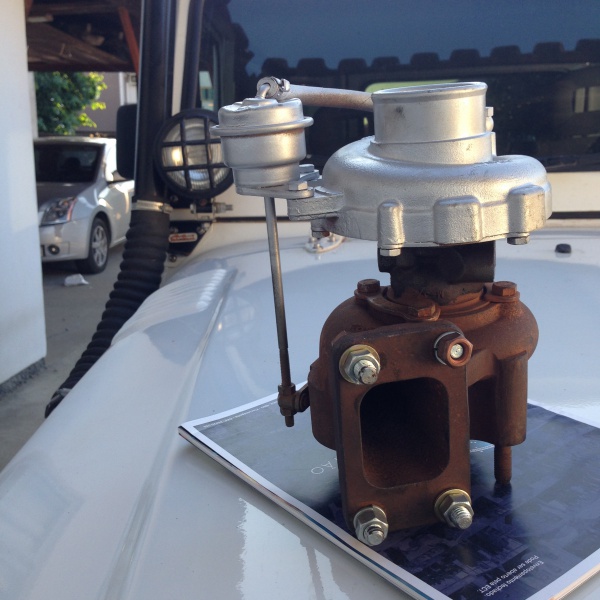

    Galera é o seguinte,
    Eu comprei uma Band Curta 84 essa semana e veio de brinde uma turbina K16, porém eu não sei ler as medidas delas (essas medidas .isso / .aquilo). Alguém poderia me dar uma dica, quero turbinar o OM 314 somente para ficar mais experto. Tornar a viatura mais "leve" no pé.
    Segue uma foto da desejada:
    turbinar motor OM314 original-img_2265.jpgturbinar motor OM314 original-placak16.jpg
    Bom, agora é com vc´s.
