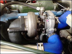

    Turbinamento
    Turbina na mão ferramenta pra funcionar.
    Depois de instalada a configuração ficou excelente, ao invés da APL 240 42 .48 coloquei uma APL 525 42 .48 que tem o rotor maior e ficou com uma retomada descomunal, na subida um espetáculo, e na pirambeira um trator de esteira kkkkkkk. Isso por que ainda não testei com a Band reduzida kkkkkkkk.
    Fotinhas pra não perder a viagem.
    Miniaturas de Anexos Miniaturas de Anexos turbinar motor OM314 original-dsc_0088.jpg   turbinar motor OM314 original-dsc_0084.jpg   turbinar motor OM314 original-dsc_0085.jpg   turbinar motor OM314 original-dsc_0086.jpg   turbinar motor OM314 original-dsc_0087.jpg

    Citação Postado originalmente por Rodrigo-ce Ver Post
    Estyvy tudo bem.
    Você sabe informar se esse modelo de APL é melhor que a k16 em questão potencia para o motor om 314
    e qual o valor comercial dessa turbina.
    Felicidades na montagem.
    Rodrigão não tenho parâmetros para dizer qual a melhor ou a que gere mais potencia nos OM314. Pois não tive oportunidade de andar com a K16 instalada numa Band, andei sim nos caminhões 3/4 Ford, porem são motores diferentes.
    O que posso lhe afirmar é que sem sombra de duvidas essa APL525 especifica para motores 2.0 fica muito melhor que a APL240, que é para motores 1.6
    O que havia percebido com a 240 é que o motor enche rápido, mas é muito breve. Já com a 525 enche rápido e é constante.
    Não medi consumo na Band desde que comprei, isso já a quase 20 anos, e não tô nem ai pra quanto deve tá fazendo agora. Se ficar absurdo o consumo ai sim começarei a ficar preocupado kkkkkk.
    Mas só o tempo de uso é que dirá como ela se comportará, de antemão melhorou 100% o desempenho na minha Band. Que tem a seguinte configuração:
    Relação 10x37
    Pneu 33 12.5 15
    Câmbio 05 marchas
    Band teto aço longa
    O que ocorria era que pra subir ladeiras muito ingrime tinha que reduzir e não deixar o giro cair, agora subo no 4x4 tiro o pé do acelerador e volto a acelerar sem perder nada. Isso no paralelo e cascalho.
    No asfalto ficou muito mais elástica consigo sair junto com os carros de plástico quando o sinal abre.
    Espero ter ajudado com as minhas impressões.
    Forte abraço.
