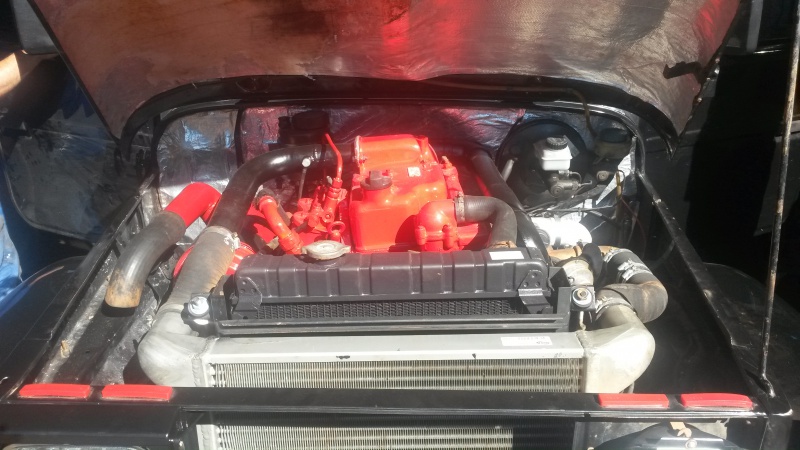

    Cristiano, que capricho tua band, colocou reservatório de água, trava no capô, parece q tem ar, radiador de óleo que blz, teu coletor é diferente do meu, você tem mais fotos do sistema do capô estava pensando em instalar os amortecedores e o sistema para abrir somente por dentro de veículo. Se puder posta mais fotos. Abraço!
    02/03/2004
    Inglaterra/OUTRO PAÍS
    2,622
    Essa foto tinha no celular, em casa posto mais.
