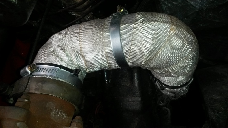

Conforme comentei antes, coloquei turbina K-16 + Intercooler Cargo 815 + Escape 3".
Viajei 5600km ida e volta (nortão MT). A Band ficou muito boa de andar, sustentando na subida.
Voltei do MT, fui na oficina terminar o serviço: revisei BI, troquei os bicos, coloquei LDA e encapei o escape com termo tape.
A camionete ficou parecendo uma coisa do outro planeta... Arrancada violenta, dispara de 40 a 120 km num piscar de olhos (recomendo mexer nos freios, a minha tem freio a disco nas 4 rodas). Como ela é só 4 marchas, primeira : segunda são bem curtas, então apesar de ter melhorado muito, é na terceira e quarta que você sente mais a diferença e é enorme!!!
Além da arrancada, depois que voltei do Nortão e terminei o serviço, ela não só sustenta nas subidas, mas também, aumenta a velocidade se você precisar. É só pisar que a coisa vai feito doida.
Abaixo seguem as fotos de como ficou o serviço na Mafiosa...
Anexo 462186 Depois que voltei do nortão, resolvi pintar os detalhes de vermelho.
Anexo 462191 Antes de ir pro nortão, quando os detalhes eram amarelos.
Anexo 462187 Depois do nortão, encapei (50%) escape 3"com termo tape.
Anexo 462189 Tubo reto, embaixo da Band.
Anexo 462190 Finalizei com marmitão 3", soltando o ar por baixo da viatura.
