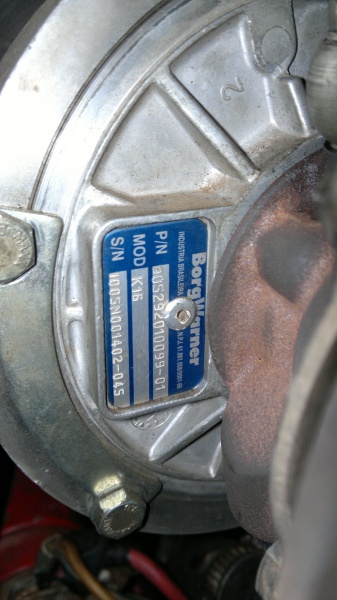

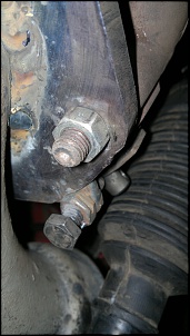

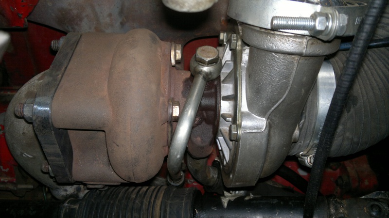

    Bom dia! Conforme prometido, segue resultado do teste.
    Fechei a bomba a ponto de ficar difícil de arrancar (fechado 4 voltas e meia)
    Instalei a turbina K16
    Coloquei 1 litro de bardal B12 (aditivo para motores diesel turbinados, não foi usado o prolonga)
    Para testar fui abrindo a bomba, 2 voltas e meia até chegar no desempenho desejado, conforme postei tive que deixar a turbina sem a valvula de alívio pois a mesma pegava na barra da direção, fiquei de fazer uma flange e instalar mais tarde mas acho que não será necessário pois regulei a bomba até conseguir uma pressão máxima de 1k quando exigido. (travei a válvula com um parafuso conforme foto)
    RESULTADO: minhas médias sempre foram na cidade (ainda não testado com a nova configuração) sempre menos de 6km/l no asfalto o máximo foi 7,02km/l desta vez mandei encher o tanque e fiz exatos 190,7km sendo 75km em estrada de chão e 115,7km no asfalto onde no asfalto procurei manter a velocidade entre 100 e 110km/h apenas em algumas ultrapassagens cheguei próximo de 130km/h (conferifos pelo gps do celular) a média final 9,08km/l o que achei "espetacular" tendo em vista o que estava acostumado.
    Impressões significativas: o principal foi a economia, excelente resposta, melhor aproveitamento da turbina onde mesmo em baixa rotação fica em torno de 0,4 a 0,5k enfim valeu muito a pena o up fora que ainda ficou assoviando a barulhinho da turbina pelo escapamento rsrsrs.
    Segue as fotos:

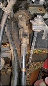

    Cristiano, não mexi no radiador está do mesmo jeito de quando comprei a band, unica coisa q mexi foi na aste que prende o radiador pois pegava na barra da direção.

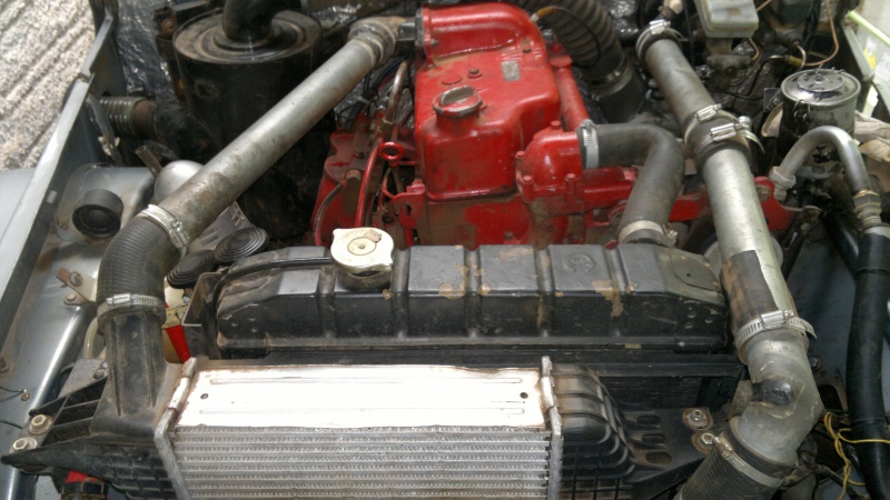

    Arrumei uma foto da minha ainda na reforma, sem escapamento e filtro.
    Miniaturas de Anexos Miniaturas de Anexos turbinar motor OM314 original-20130704_205431.jpg

    Citação Postado originalmente por cristiano Ver Post
    Fabiano
    Dá uma olhada na sua mangueira superior do radiador, na curva ela está um pouco enforcada. Eu estava tentando entender o porquê, por isso pensei que você tivesse deslocado o radiador por causa do seu intercoler, mas lembrei que essas mangueiras superiores estão vindo um pouco maiores, tem que ajustar mesmo.
    Sobre a wastegate, eu fiz um suporte para a minha e coloquei em outra posição, justamente porque não queria curvas fechadas.
    Cristiano, por que o sensor de temperatura da água está colocado no radiador? No meu motor (OM 314) está no bloco, na parte de cima? Tem vantagem do modo que você instalou? Outras perguntas: depois de turbinado o motor pode superaquecer? A turbina tem alguma regulagem? Se puder me esclarecer eu ficaria muito grato. Obrigado.
