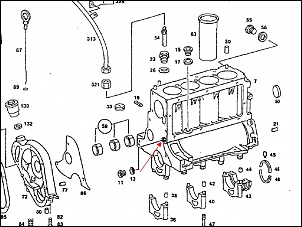

    buscando na net encontrei essa explicação SPA ,,, valew Marc_band.
    turbinar motor OM314 original Imagens Anexas turbinar motor OM314 original-images.jpg

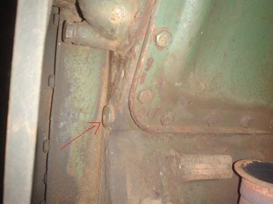

    As imagens do parafuso da tomada de óleo do OM 314. Com uma chave allem você consegui soltá-lo.
    turbinar motor OM314 original-tomada_de_oleo_203.jpgturbinar motor OM314 original-normal_oleodo314_004_153.jpg
