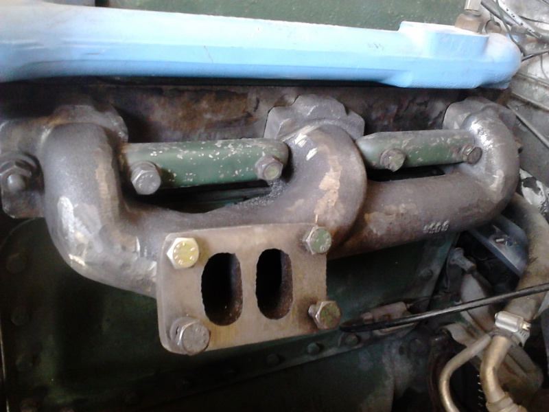

    Imer o coletor tem que ser trocado caso a sua não seja turbinada dai tem que ver se a turbina é compatível com o coletor turbo da band. Posta uma foto do coletor q vc tem, se é original vai ter que trocar.

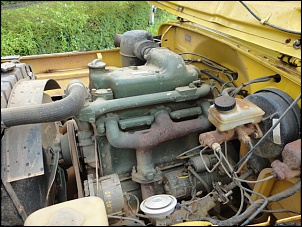

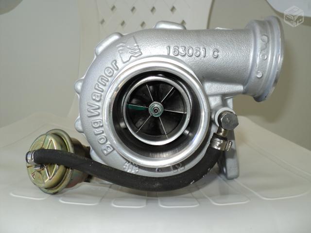

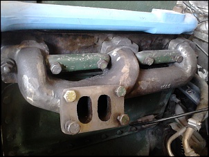

    Atualmente esse é o coletor que está na Band, então terei que trocar? Estou de olho nesse modelo de turbina. O meca disse que o motor está redondinho. Onde poderia encontrar um coletor que servisse para essa turbina. Opiniões são bem vindas.

    É a Ford Cago 815, motor Cummins 4BTAA

    Grande Fáfá seria esse o modelo que caberia no coletor original se for vou a caça Abçs.
    Citação Postado originalmente por Dimasi Ver Post

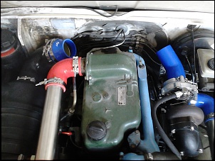

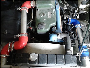

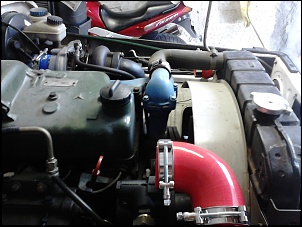

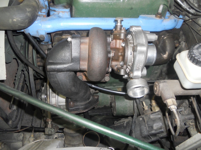

    Turbinando e intercoolando o OM314

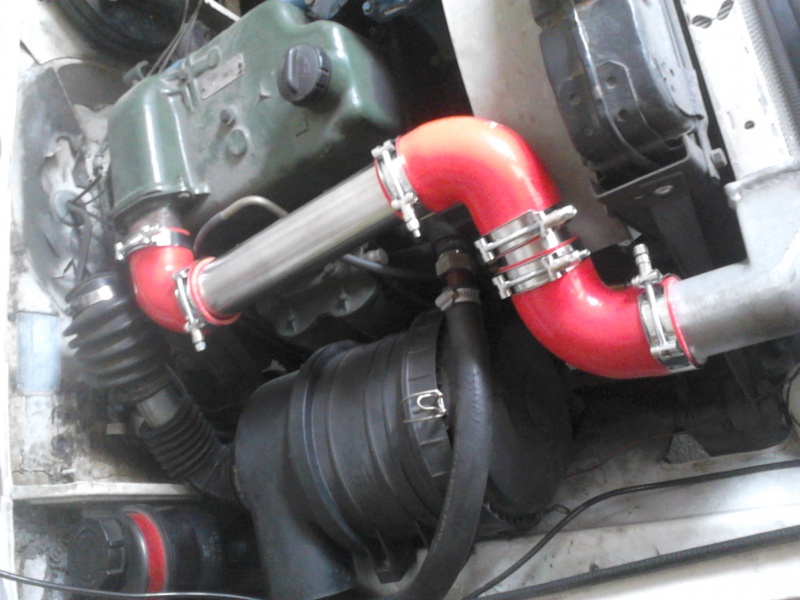

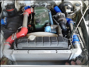

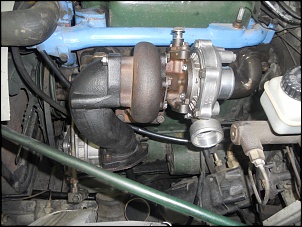

    Final de semana sem muito pra fazer, resolvi me divertir um pouquinho e começar a montagem do turbinamento do meu 314.
    Vou postar umas fotinhas para os que se interessam e podem ficar a vontade pra censurar também, que ainda dá tempo pra mudar alguma coisa.

    Citação Postado originalmente por estyvybeykr Ver Post
    Esty, poderia me informar de onde puxou a lubrificação da turbina? Tens como mostrar com foto? Onde conseguiu comprar esse tubo de saída da caixa quente (tubo de ferro preto) ?
    abraço
    BAND curta, 86, OM314, 4M, AR, DH, EF, FD, pneus 33" BFG, guincho 7Ton - Futuro Turbo/Intercooler

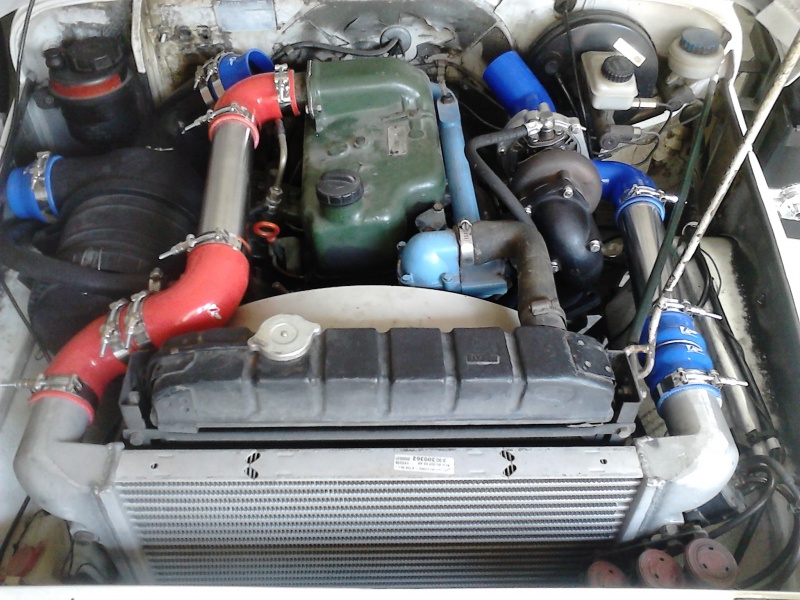

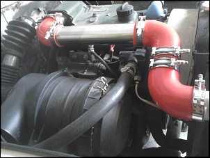

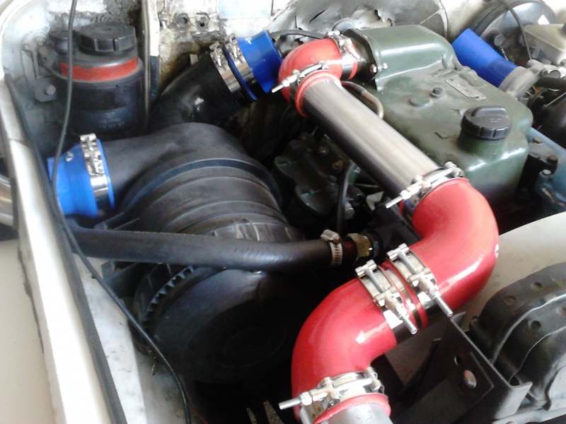

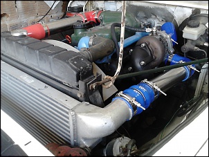

    Tem mais essas aqui.
    Ainda falta um tubo do filtro para a turbina que precisarei torcer. Assim como refazer o escapamento que será de 2"1/2 Mas essa semana que vem termino esse pequeno up .
    Cacetada......ficou muito legal.
    A minha Band está no estaleiro e quando sair, a próxima aventura será instalar uma turbina dessa.
    Inveja saudável.......rsrsrs
