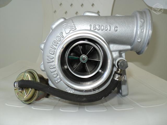

Essa aqui, será que caberia na Band/83
Anexo 475933
Inner instalei uma Garret 48.42 monofluxo , não é nenhuma "Brastemp", mas pra quem tava com um motor chocho nas subidas e nenhuma retomada, já senti uma melhora significativa.
Essa Borgwarner é sem sombra de duvida um grande "UP" nos motores MB. Mas meu velho OM314 acabaria pedindo arrego antes do tempo, mesmo estando retificado a pouco tempo(praticamente amaciando ainda).
Se tivesse um OM364 ou 14B na minha Band ai sim colocaria uma K16.
