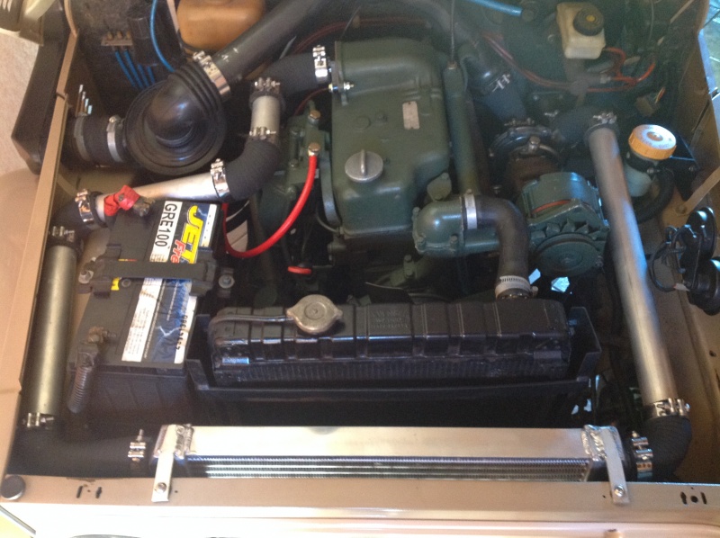

Ola Vinicius. Coincidentemente instalei a turbina biagio 42/48 e intercooler e comprei no Marcelinhospecialparts de Boituva/sp. A instalacao foi um pouco complicada, mas o resultado ficou muito bom. Acho que pro velho OM 314, essa turbina eh a ideal, lembrando de trocar os bicos da bomba injetora e tirar o filtro interno de ar. Boa sorte
Anexo 550606
