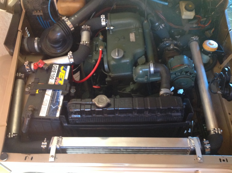

    Ola Vinicius. Coincidentemente instalei a turbina biagio 42/48 e intercooler e comprei no Marcelinhospecialparts de Boituva/sp. A instalacao foi um pouco complicada, mas o resultado ficou muito bom. Acho que pro velho OM 314, essa turbina eh a ideal, lembrando de trocar os bicos da bomba injetora e tirar o filtro interno de ar. Boa sorte

    Andrey, boa noite, tudo bem? Vi na sua foto do cofre do seu motor e tenho 2 perguntas..
    1a. Qual filtro de ar seco vc esta usando?
    2a. o suporte de sua bateria, vc fixou onde e qual o modelo que usou?
    abs.
