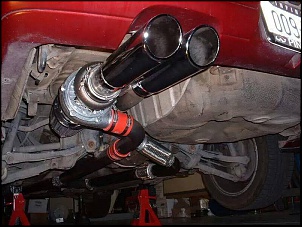

    REVOLUCIONANDO... pessoal andei pesquisando e encontrei esta forma de instalar o turbo que achei muito interessante e muito mais em conta$$$. nem precisa ser la traz na ponta do escape...
    1994 Infiniti Q45 Rear Mount Turbo full writeup w/pics : Q45 Forum / Cima Forum
    Miniaturas de Anexos Miniaturas de Anexos turbinar motor OM314 original-10846405_831881930202834_9001963995167306405_n.jpg
