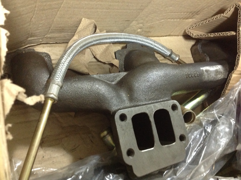

Pra quem não tem $ para bancar a BorgWarner K16 e quer uma turbina um pouco mais esperta que a APL240, existe as APL682 que são usadas nos MWM X-10 4cc que tem até 140cv @ 2600rpm. A Biagio possui esse modelo de turbina para reposição, denominado BBV267FT. Por ser uma turbina valvulada, assim como a K16, é possível ajustar o débito de diesel para mais potência sem que a turbina entre em overspeed, como ocorre com as turbinas que não possuem válvula de alívio. O único cuidado a se tomar é com o excesso de temperatura na câmara de combustão causado pelo aumento do débito de diesel, e com o excesso de fumaça preta. Com esse ajuste de débito pode-se ter mais de 10cv em relação às turbinas sem válvula, porém a fumaça preta será mais presente. Nada que o bom senso não ajude nessa hora.
Também pode-se regular a válvula wategate (alívio) para trabalhar com pressões menores (0,7~0,8kg/cm²), priorizando o consumo de diesel.
Se for montado a APL682 com um coletor de escape pulsativo, acredito que teremos um sistema de turbo bem esperto para a Band.
Abrçs,
Raz
Segue imagem da turbina e coletor para ilustração.Anexo 493351Anexo 493352
