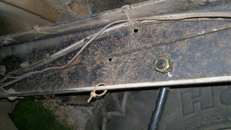

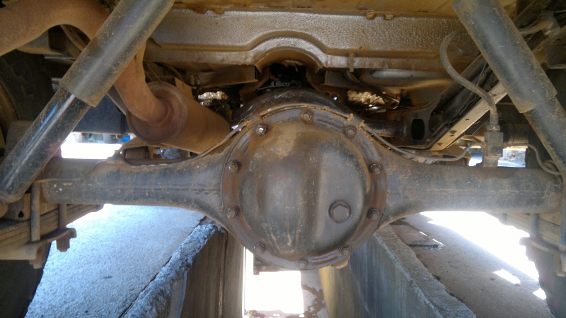

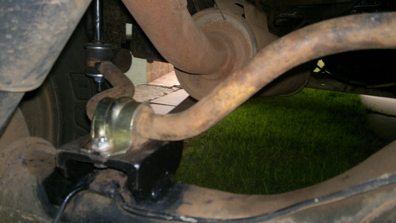

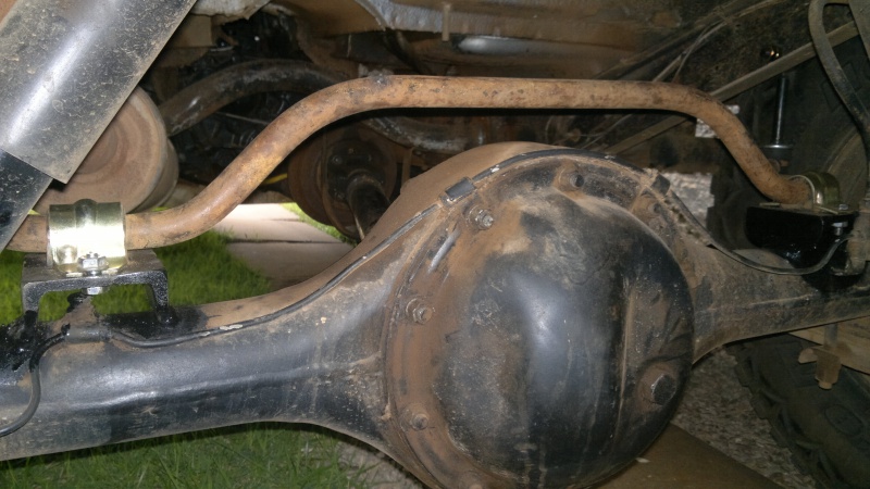

Boa tarde pessoal! Segue minha adaptação da barra estabilizadora traseira da minha band.
Material usado:
01 barra estabilizadora do ford delrey belina e corcel.
02 bieletas da ford f1000
02 braçadeiras do GM monza
02 pedaços de ferro grosso em forma de "U"
Custo total R$ 190,00 sendo R$ 40,00 da barra no ferro velho e R$ 140,00 entre a mão de obra e as demais peças.
Resultado, significativa melhora na estabilidade, acabou aquelas balançadas fortes mas ainda vejo necessidade de adaptar uma barra na dianteira, mas nem se compara com antes.
Idéias para barra dianteira são bem vindas!
