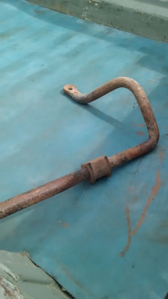

Boa noite Anexo 500055a todos
Finalmente consegui a barra estabilizadora, e o melhor, como dizem aqui "de grátis".
A barra ja tem as buchas nela, mas ja que vou instalar melhor colocar novas e braçadeiras também.

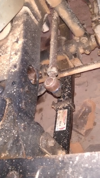

Então, meu eixo dianteiro é das picapes 14b, ou seja, ja tem o suporte soldado originalmente. Facilitou minha vida.
Vocês tem a medida do suporte para as bielas que vão no chassis, vou fazer aqui na fazenda mesmo. Ai preciso saber o tamanho e quantos cm deixar do chassis pra baixo pra não ficar enforcando a biela.
Segue foto do meu eixo, e do material que vou fazer o suporte.Anexo 500052
Anexo 500053
Anexo 500054
Oi Tarcísio!
Te respondi no Face, mas deixo novamente aqui pois pode ajudar alguma colega. Acho que não compensa todo este trampo de fazer esta peça. No ML tem o kit completo por R$119,00. É só seguir o link.
http://produto.mercadolivre.com.br/M...andeirante-_JM
Bjcão

Anexo 500052 repara a marretada na unha rsrs dói só de pensar

Anexo 501972
Instalei hoje.
Havia trocados todas as mestras, ficou bem bom. Mas agora com a barra ficou ótimo.
