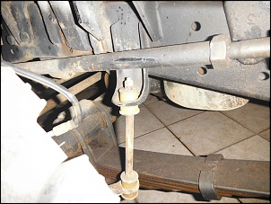

alguem sabe me dizer se posso baixar um pouco braço da barra estabilizadora, tenho ideia de trocar o suporte, fazendo com que ele fique mais baixo, porque a bucha me parece estrangulada
Anexo 487117
O meu é jipe tem SPOA.. eu alonguei as bieletas uns 10cm.. e encurtei o suporte tbm.... não vejo problema nenhum....
Olhando a foto parece que o suporte foi instalado muito para cima, teria outra foto mostrando ele de lado?

O Glauco tem razão.. o suporte ta bem alto...
olha nesse tópico na página 3 tem umas fotos pra vc comparar.. o suporte é mais pra baixo...
http://www.4x4brasil.com.br/forum/to...eirante-3.html
Está um pouco alto sim.
Veja o original como é.
