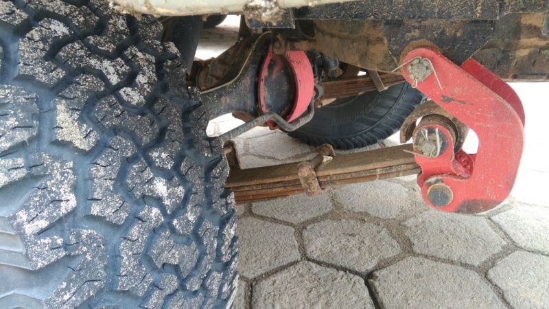

Fiz uma barra estabilizadora pra traseira da minha toyota Anexo 565053
Anexo 565054
Ja tinha instalado original na dianteira e melhora bem. Depois fiz pra traseira, dai cortei outra barra dianteira original reduzi pra medida menor de tras e espelhei pra caber na traseira. O eixo traseiro é diferente a posição dos feixe. A barra dianteira nao cabe so da certo na traseira pra quem tem molas spoa. Dai poem pra trás. Minha solução pra susp original foi fazer a barra. Ficou otimo mesmo. Fiquei com medo que fosse quebrar mas ate hoje nada, as soldas ficaram embaixo das buchas onde a presilha abraça e prende. Ja tem 1 ano e meio.
Anexo 565055
Ficou muito bom Diogo. A barra dianteira apenas ja fica ótimo pra curva. Com a traseira fica muito firme na estrada. Mas o melhor resultado pra mim foi que a barra traseira elimina totalmente aquela balançada lateral quando tu esta em uma estrada de terra bem ruim, onde a band da um chacoalhada de lado em algum buraco em X. Acabou isso...Segue firme e reto. Nao senti diferença no curso pro meu uso. Mas nao faço trilha ok. Com certeza limita um pouco (coisa que o amortecedor original ja faz kkk)

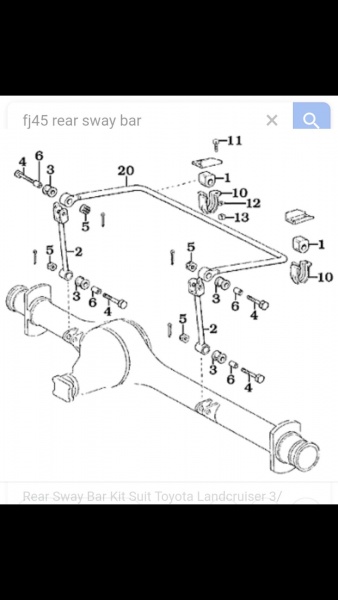

Diogo A picape australiana tem barra estabilizadora traseira original na série 45 deles.
Mas ela é fixa na Travessa do amortecedor em cima. E só as violetas presas ao eixo.
Anexo 565323
Anexo 565324
Fica a dica pois é muito mais simples de fazer
