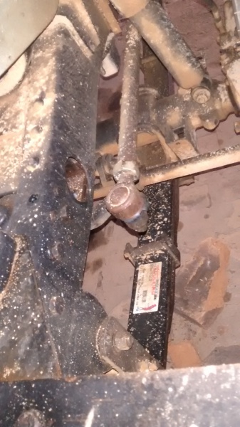

    Boa noite Barra Estabilizadora Bandeirante-img-20150423-wa0014.jpga todos
    Finalmente consegui a barra estabilizadora, e o melhor, como dizem aqui "de grátis".
    A barra ja tem as buchas nela, mas ja que vou instalar melhor colocar novas e braçadeiras também.
    Então, meu eixo dianteiro é das picapes 14b, ou seja, ja tem o suporte soldado originalmente. Facilitou minha vida.
    Vocês tem a medida do suporte para as bielas que vão no chassis, vou fazer aqui na fazenda mesmo. Ai preciso saber o tamanho e quantos cm deixar do chassis pra baixo pra não ficar enforcando a biela.
    Segue foto do meu eixo, e do material que vou fazer o suporte.Barra Estabilizadora Bandeirante-img-20150425-wa0031.jpg

    Te respondi no Face, mas deixo novamente aqui pois pode ajudar alguma colega. Acho que não compensa todo este trampo de fazer esta peça. No ML tem o kit completo por R$119,00. É só seguir o link.

    Barra Estabilizadora Bandeirante-img-20150425-wa0031.jpg repara a marretada na unha rsrs dói só de pensar
