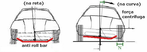

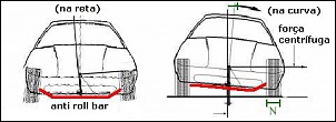

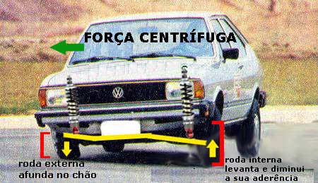

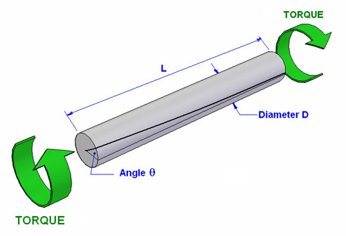

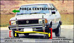

    O objetivo principal da barra estabilizadora é evitar a inclinação excessivo de carroceria e por isto é chamada em Inglês da "anti roll bar". A barra estabilizadora (BE) nada mais é que uma barra de torção (mola) que interliga as molas do mesmo eixo e geralmente é feita de aço trefilado. Assim quando o carro pega uma ondulação longitudinal (lombada, por exemplo) ambas as rodas oscilam juntas, a barra estabilizadora apenas acompanha o movimento delas sem ter nenhuma atuação. Quando o carro faz uma curva, principalmente se for de raio fechado e velocidade razoável a roda do lado externo à curva afunda na chão e a roda do lado interno da curva tende a se levantar e perder a aderência.
    Se o carro não tiver BE a inclinação será notável. Com a BE conforme uma roda afunda e a outra levanta, pois ela se torce e transfere força de uma mola para outra. Desta forma a roda externa afunda menos e a roda interna levanta menos. A aderência dos pneus é mais garantida, a inclinação diminui e a estabilidade do carro melhora. Mas tudo isto ocorre dentro de limites, pois muitos fatores entram em jogo, principalmente o raio da curva, velocidade do veículo, largura e desenho dos pneus, peso do carro, altura do centro de gravidade, etc.
    Barra Estabilizadora Bandeirante-barra_estabilizadora_passat_desenhos1.jpg Barra Estabilizadora Bandeirante-dianteira-comparacao-01.jpg Barra Estabilizadora Bandeirante-dianteira-008.jpg Barra Estabilizadora Bandeirante-torsion.jpg

    A colocação é bem elucidativa. Ótima contribuição, Capt.

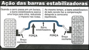

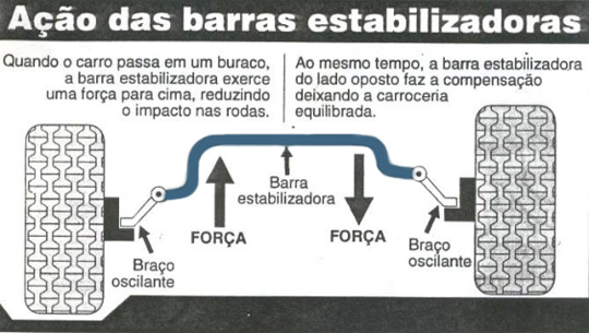

    Outra função um tanto esquecida, mas também importante da BE é a sua atuação nas irregularidades da pista e buracos.
    Quando a roda do cai e depois sai de num buraco há uma oscilação no sentido longitudinal que inclina o carro (eixo de "roll") e que é dissipada pelos amortecedores. Com a BE roda entra e sai do buraco e esta peça força a roda do lado oposto a fazer um movimento contrário, ou seja, subir e depois a abaixar. Isto cria uma segunda oscilação no sentido transversal do carro (eixo de "pitch").
    A oscilação em rolling é quando o carro está oscilando entre a direita e a esquerda.
    A oscilação em pitch é quando o carro está oscilando entre a frente e a traseira.
    Num carro sem a barra estabilizadora, quando uma das rodas de um dos lados entra e sai de um buraco, a tendência do carro é ficar balançando de lado até os amortecedores dissiparem essa energia. Com a barra estabilizadora, quando uma roda entra no buraco a BE força a outra roda no mesmo eixo a se erguer, e quando a primeira sai do buraco a BE puxa a outra roda para baixo. Assim, parte da energia de oscilação que manteria o carro balançando de um lado para outro vai para manter o carro balançando para frente e para trás. O resultado final é uma repartição das oscilações fazendo com que as inclinações laterais e da frente para trás sejam menores e auxiliando a manter a estabilidade.
