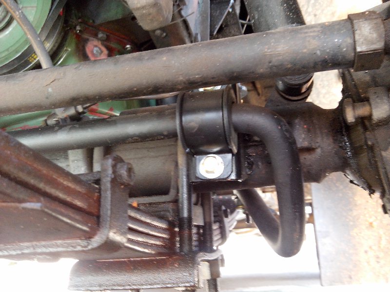

    Finalmente instalei a barra estabilizadora (BE) no meu Jipe Toyota. Por ser um veículo de quase 2 toneladas e com centro de gravidade muito alto a sua estabilidade era MUITO RUIM. Valeu a pena a instalação. Com a BE o veículo passou a inclinar menos (rolling) nas curvas e a estabilidade melhorou, pois agora é apenas RUIM! Decididamente Jipe Toyota é incompatível com velocidade alta!
    Barra Estabilizadora Bandeirante-onca-01.jpgBarra Estabilizadora Bandeirante-onca-02.jpgBarra Estabilizadora Bandeirante-onca-03.jpg E aqui estão as fotos para matar a cobra e mostrar o pau!

    Boa tarde pessoal! Segue minha adaptação da barra estabilizadora traseira da minha band.
    Material usado:
    01 barra estabilizadora do ford delrey belina e corcel.
    02 bieletas da ford f1000
    02 braçadeiras do GM monza
    02 pedaços de ferro grosso em forma de "U"
    Custo total R$ 190,00 sendo R$ 40,00 da barra no ferro velho e R$ 140,00 entre a mão de obra e as demais peças.
    Resultado, significativa melhora na estabilidade, acabou aquelas balançadas fortes mas ainda vejo necessidade de adaptar uma barra na dianteira, mas nem se compara com antes.
    Idéias para barra dianteira são bem vindas!

    Fabiano, mostrei esta sua adaptação para engenheiros e mecânicos que atuam no setor de automobilismo de competição e que realmente entendem muito de chassi, BE, amortecedores, pneus, estabilidade, etc. Embora O Jipe Toyota não seja a praia deles todos o conhecem e têm bastante condição para opinar. Este pessoal lida com carros de corrida que fazem curvas no limite (ou muito próximo disto) e o uso de BE dianteira, traseira ou ambas é frequente. Mas estes carros de corrida tem centro de gravidade muito baixo e assim o limite só é alcançado em alta velocidade. Com o nosso Jipe dá-se o contrário, pois o centro de gravidade é muito alto e numa velocidade não muito elevada, numa curva fechada, o limite já pode ser atingido. O pessoal fez inúmeras considerações teóricas e que não acho importante detalhar aqui. Mas no final eles me disseram que seria útil instalar a BE, dianteira ou traseira e verificar o resultado. Eu instalei a BE dianteira, que dei sorte de encontrar numa sucata a um preço módico. O meu Jipe melhorou com a BE dianteira, pois inclina menos nas curvas. A estabilidade era MUITO RUIM e melhorou também, pois agora é apenas RUIM. Se esta sua engenhosa, prática e pouco onerosa adaptação de BE traseira estiver funcionando bem você está de parabéns, pois fez uma coisa boa, relativamente fácil e barata. O pessoal que viu as fotos e explicações da sua adaptação pensa que esta BE traseira deve funcionar bem e portanto, ter muito utilidade. Se você confirmar isto a conclusão é que a BE dianteira é útil e a BE traseira também. Apenas não temos ainda elementos para comparar uma com a outra e nem para saber se a diferença entre uma e outra é significativa ou irrelevante. Se você puder dar mais algum esclarecimento sobre o desempenho desta sua BE traseira seria extremamente útil a todos os jipeiros deste fórum. E mais uma vez parabéns pela adaptação!

    Boa tarde amigo! Quanto a BE traseira estou muito satisfeito, muito mesmo, agora fica difícil dizer se melhor dianteira, traseira ou ambas. Na última quarta feira instalei a barra dianteira original também agora tenho as duas mas ainda não sei lhe dizer se ficou melhor com ambas pois instalei na última quarta feira e depois senti a band bem "passarinheira" e pouco confiável achei muito estranho depois que vi o parafuso que prende o feixe de molas traseiro caindo estava mal segurando dai o eixo estava com uma folga e cada vez q pisava no freio o jeep saia de traseira agora arrumei e fiz apenas uma pequena viagem no asfalto e notei uma melhora, agora falta ver na estrada de chão. Antes só com a BE traseira eu costumo viajar a 100km/h no max 110 exceto algumas ultrapassagens mas passando de 110 ficava meio boba a frente da band ontem passei dos 120 em uma ultrapassagem e o carro estava bem mais seguro. (meu jeep marca a velocidade exata, se passar em uma lombada fecha certinho e no gps ele marca quase 7km/h a menos justo a diferença que os carros normalmente marcam a mais ou seja se marca 120 é aquilo mesmo e ontem não me dei conta como só marca 120 o ponteiro passou dali e não senti pois estava acostumado a tirar o pé quando o carro começava a balançar então acho que para o asfalto está aprovado as duas BE)
    Se precisar alguma informação é só pedir (detalhe encontrei a barra dianteira original por R$ 150,00) levou 2 anos mas achei rsrs.

    Excelente post, Fabiano! Mais uma vez parabéns pela sua adaptação de BE traseira. É boa, barata e funciona.
    Curiosidade: Hoje encontrei e comprei uma BE por R$ 55,00 para meu Fusca BAJA 1600 cc, pois está fazendo muita falta.
