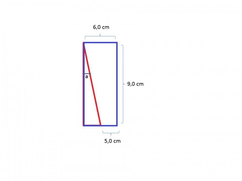

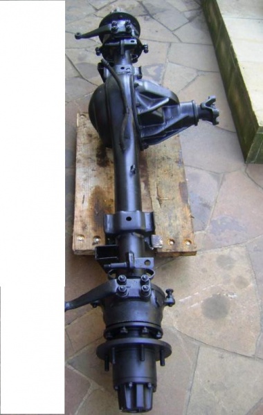

Hoje pela manhã, ao tentar fotografar as peças do conjento da Barra Estabilzadora, percebi que a minha câmera se encontrava no nosso sítio. Bem, como bom escoteiro, tive que apelar para os meus "talentos" artísticos que culminaram no desenho contendo as medidas da peça.
Prá não ser prolixo, percebe-se que você só necessita dos SUPORTES DA BARRA. Aquelas peças fixadas nas extremidades do eixo, antes das bolas (munhão).
SUPORTES DA BARRA - FIXADOS NO EIXO (PEÇA QUE VC NÃO TEM):
1 - Inicialmente, convém notar, que os mesmos, NÃO são fixados perpendicularmente, fazendo um angulo de 90º com o solo. Tais peças são fixadas, conservando uma pequena inclinação, detectada nas medições, superior = 6,0 cm e inferior = 5,0 cm.
2 - Furos do suporte da barra: Basta seguir a orientação das presilhas com as buchas de borracha, peças que vc já adquiriu.
3 - Espessura da chapa: Como não disponho de um paquímetro, utilizei uma réqua...O que dá aproximadamente 2,0 mm. Alguém que possui um paquímetro, poderá fornecer a espessura exata.
