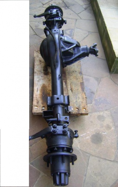

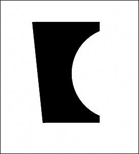

    Caros Amigos do Forum e Chico.
    Hoje pela manhã, ao tentar fotografar as peças do conjento da Barra Estabilzadora, percebi que a minha câmera se encontrava no nosso sítio. Bem, como bom escoteiro, tive que apelar para os meus "talentos" artísticos que culminaram no desenho contendo as medidas da peça.
    Prá não ser prolixo, percebe-se que você só necessita dos SUPORTES DA BARRA. Aquelas peças fixadas nas extremidades do eixo, antes das bolas (munhão).
    SUPORTES DA BARRA - FIXADOS NO EIXO (PEÇA QUE VC NÃO TEM):
    1 - Inicialmente, convém notar, que os mesmos, NÃO são fixados perpendicularmente, fazendo um angulo de 90º com o solo. Tais peças são fixadas, conservando uma pequena inclinação, detectada nas medições, superior = 6,0 cm e inferior = 5,0 cm.
    2 - Furos do suporte da barra: Basta seguir a orientação das presilhas com as buchas de borracha, peças que vc já adquiriu.
    3 - Espessura da chapa: Como não disponho de um paquímetro, utilizei uma réqua...O que dá aproximadamente 2,0 mm. Alguém que possui um paquímetro, poderá fornecer a espessura exata.
    SUPORTES DAS BIELAS:
    1 - Estas peças são fixadas no chassi. A figura que anexei anteriormente, não pertence ao meu carro. A mesma serviu como base de orientação, à instalação das barras na época da "Ximbica-I".
    2 - Com relação a fixação por Solda ou Parafusos, creio que isso fica ao gosto de cada um. Na ocasião em que instalei no meu antigo jipe, optei pela fixação por parafusos (bem pequenos), tendo em vista a possibilidade das trocas destas peças serem mais cômodas, eliminado as porradas quando da substituição das mesmas.
    Fico á disposição de todos.
    Abrç.

    Mil obrigados pelo desenho e pela descrição da peça. Eu vou ver se encontro uma chapa de 3 mm e um lugar para fazer as duas dobras de 90° depois eu mesmo faço os furos e o corte arredondado usando um molde em papelão.
    Quero fazer duas perguntas a vocês que entendem do assunto... A primeira é meio óbvia, mas lá vai: na hora de soldar as peças na carcaça do eixo eu devo esvaziar todo o óleo do diferencial e desmontar a homocinética e rolamentos dos cubos de roda dianteiros deixando a carcaça sem nada? Segunda pergunta; Faz diferença eu instalar a barra estabilizadora antes de trocar os jumelos de 5" pelos de 4" ou posso trocar os jumelos depois?
    Com relação aos suportes das bieletas no chassi, partindo do princípio que eles não fazem muita força, talvez eu apenas prenda com dois parafusos inox e porcas travantes. Depois quero saber como funciona soltar as bieletas para usar o carro em trilhas, se é isso mesmo que se deve fazer.
    abraço a todos e muito obrigado pelas dicas;
    Chico

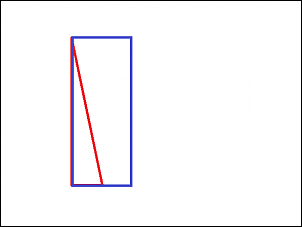

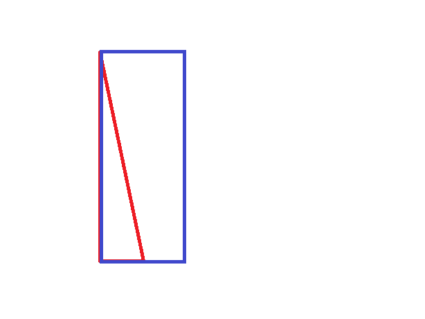

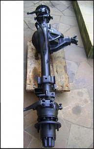

    Boa idéia, Chico. Os parafusos inox são excelentes. Além disso, nas hipóteses de substituição por desgastes e/ou acidentes, a operação é mão-na-roda. Estou anexando mais uma figura e um desenho, que permitirão melhor orintação quanto a inclinação do suporte.
    Não sou nenhum bamba em geometria, mas, uma vez que temos as três medidas laterais, por triangulação, encontraremos a inclinação do ângulo. Olhando a foto do eixo, vc percebe claramente a inclinação do suporte.
    Um abraço e boa montagem.
    Barra Estabilizadora Bandeirante-eixo-2.jpgBarra Estabilizadora Bandeirante-inclinacao-angulo.jpg

    Amigo Márcio
    acho que tudo ficou bastante claro, especialmente com esse desenho em azul e vermelho. Pelo que entendi, a face que prende a braçadeira para a bucha fica ligeiramente inclinada para baixo enquanto que as dobras e 'orelhas' com o corte arredondado ficam com as arestas na horizontal. Vou fazer um desenho em modelagem 3d e mando pra você conferir, e se estiver correto é mais uma referência para todos aqui no fórum.
    Com relação a soldar as peças na carcaça do diferencial, posso sempre colocar duas toalhas úmidas em cada lado para minimizar qualquer chance de ferver o óleo dentro do diferencial, mas isso é preciosismo meu, entendo.
    De resto, pelo que entendi, nenhuma parte da BE sofre muita força, portanto acho que posso usar parafusos e porcas inox tanto para o suporte das bieletas quanto para prender as braçadeiras.
    mais tarde mando o desenho.
    Um abraço, e obrigado mais uma vez,
    Chico

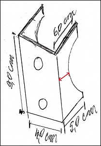

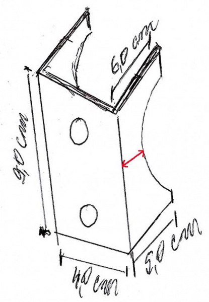

    Márcio, Márcio, Hercilio, ou quem quer que seja de coração bom, e disposto a ajudar um ser perdido.
    Estou debruçado no programa de modelagem 'fabricando' a peça que prende as braçadeiras e buchas ao eixo, e preciso de mais uma medida, que é a menor distância da face de 4,0 x 9,0 até a superfície do eixo, para saber onde fazer o corte arredondado.
    agradeço desde já pela caridade.
    Abraço;
    Chico
    Miniaturas de Anexos Miniaturas de Anexos Barra Estabilizadora Bandeirante-digitalizar0006.jpg

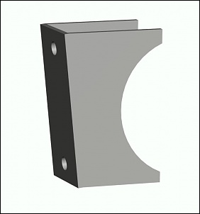

    Fiz um rabisco em 3d da peça seguindo os desenhos do Márcio Valença e as fotos da peça solta do Amadeus, e mesmo sem saber a distância entre a face da peça e do cardan, fiz esses desenhos. Seguindo os últimos diagramas do Márcio Valença (com as linhas em azul e vermelho), fica a impressão que as 'orelhas' são na horizontal e a face tem a inclinação; é isso? também fiz a espessura da chapa em 3 mm.
    Miniaturas de Anexos Miniaturas de Anexos Barra Estabilizadora Bandeirante-01-betb.jpg   Barra Estabilizadora Bandeirante-02-betb.jpg
