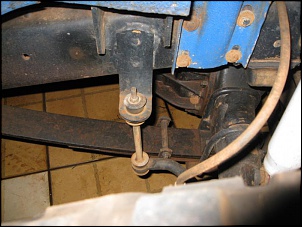

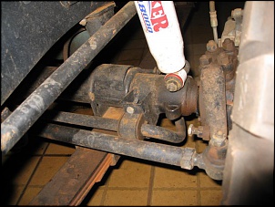

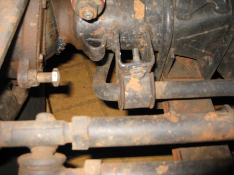

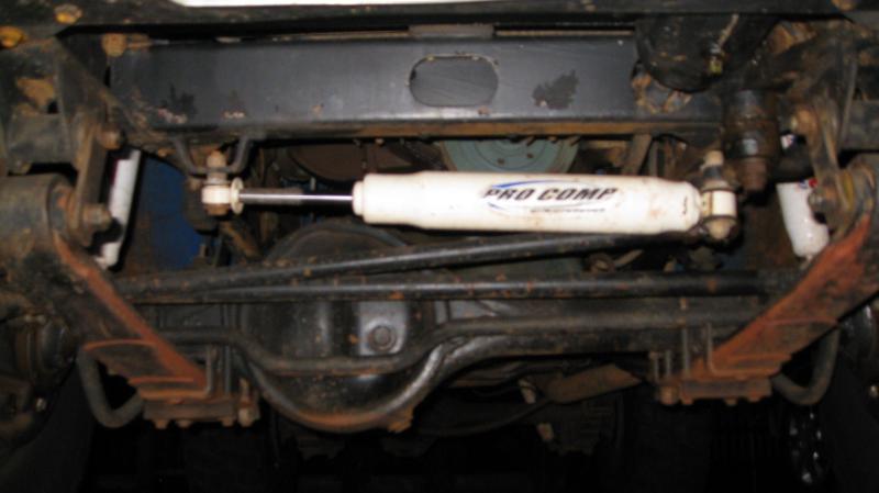

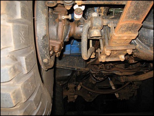

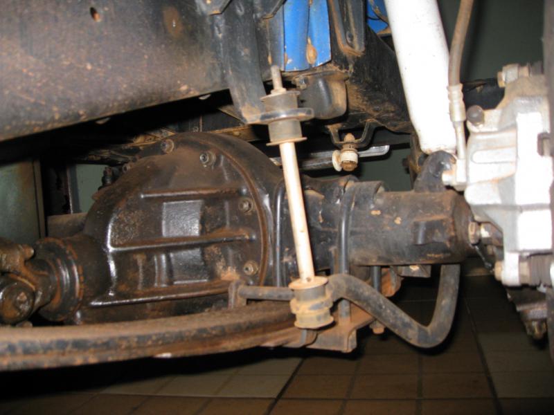

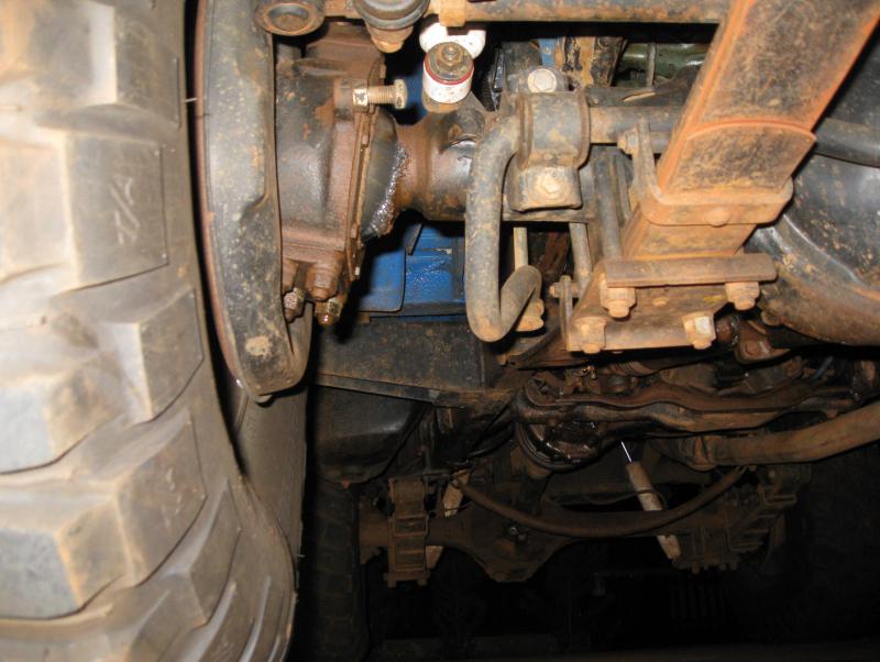

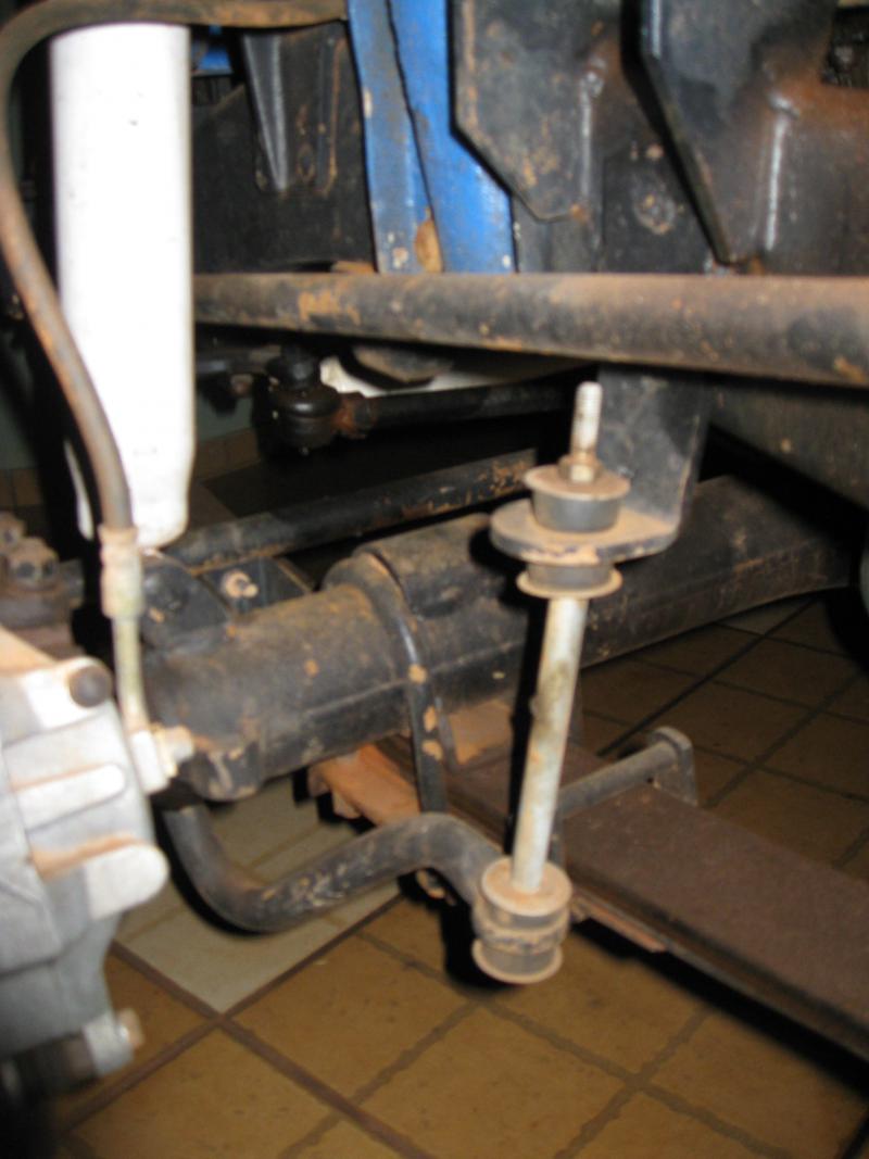

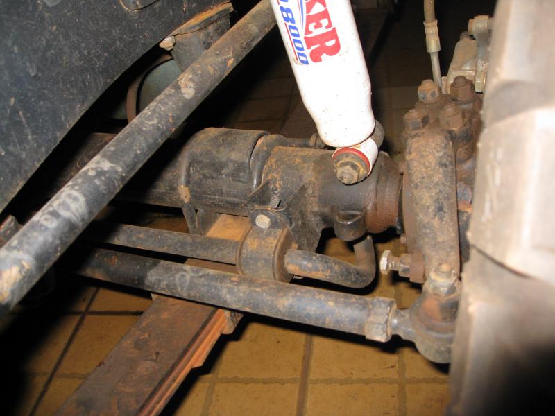

    A propósito, alguém tem uma foto detalhada do posicionamento da barra estabilizadora original fixada no eixo. Preciso de detalhes, como a posição do suporte que é fixado no chassis. Já tinha visto aqui no fórum uma foto dessas, mas não achei agora. Obrigado.

    Fala Bandoleiro!
    Fiz algumas fotos e espero que te ajude.
    Ah, caso sua barra não tenha as bieletas e pontos de fixação no eixo/chassi, de uma olhada neste kit da Toroffroad: Kit Instalação Barra Estabilizadora Toyota Bandeirante - R$ 99,00 no MercadoLivre eu comprei um desses quando instalei a barra estabilizadora na minha.
    Caso precise de mais alguma foto é só chamar!
    Abrs
    Miniaturas de Anexos Miniaturas de Anexos Barra Estabilizadora Bandeirante-img_6446.jpg   Barra Estabilizadora Bandeirante-img_6449.jpg   Barra Estabilizadora Bandeirante-img_6454.jpg   Barra Estabilizadora Bandeirante-img_6457.jpg   Barra Estabilizadora Bandeirante-img_6459.jpg   Barra Estabilizadora Bandeirante-img_6460.jpg   Barra Estabilizadora Bandeirante-img_6466.jpg

    Grande Guiga, sempre disposto a ajudar. Estou com tudo comprado, só falta instalar. Como gosto de estudar bem as coisas antes de fazer, é bom ter uma referência, até para argumentar com mecânicos. Valeu cara.

    Haí Guiga!
    Blz de fotos. Na quinta foto o amortecedor é para a direção? Melhora em que sentido?
    Salve Carlo!
    É um amortecedor de direção sim.
    A grosso modo o amortecedor de direção reduz o impacto das imperfeições do solo transmitido para a caixa de direção e volante, a direção fica mais precisa/segura em manobras bruscas e tb ajuda a diminuir vibrações no volante...e pode até mascarar/diminuir o shimmy(vibração) mas não corrigi-lo, pois pode ser causado por outros motivos(folgas em terminais, buchas, grampos de mola, rolamentos do munhão, pneus com desgaste irregular etc).
    O modelo de amortecedor de direção original das Band vc encontra da marca Cofap e é o mesmo das D20(mais fácil de encontrar em lojas).
    Aqui tem um tópico sobre o assunto: http://www.4x4brasil.com.br/forum/to...o-da-band.html
