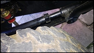

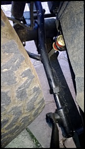

    Olhando a foto parece que o suporte foi instalado muito para cima, teria outra foto mostrando ele de lado?

    Citação Postado originalmente por Glauco mendes Ver Post
    Segue mais fotos

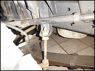

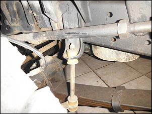

    Citação Postado originalmente por Radames Menegaz Ver Post
    Segue mais fotos
    Barra Estabilizadora Bandeirante-wp_20140427_006-1-.jpgBarra Estabilizadora Bandeirante-wp_20140427_005-1-.jpg
    Está um pouco alto sim.
    Veja o original como é.

    O Glauco tem razão.. o suporte ta bem alto...
    olha nesse tópico na página 3 tem umas fotos pra vc comparar.. o suporte é mais pra baixo...

    Citação Postado originalmente por jsuttili Ver Post
    http://www.4x4brasil.com.br/forum/to...eirante-3.html (Barra Estabilizadora Bandeirante)
    Realmente pessoal, está muito auto!!
    será que tem algum problema em fazer os furos no chassi ao invés de soldar?
    Não aconselho apenas com parafuso pois com a vibração e força exercida ai vai cair, faz uma solda bom bacana e boa...
