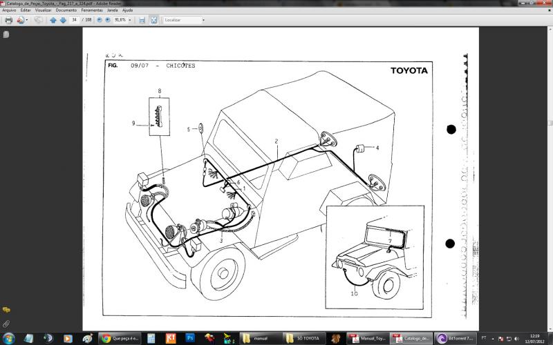

3º pus todos os vidros, agora falta o limpador do para-brisa, qual eu ponho de toyota mesmo, ou que nem em algumas adaptações (traseiro de uno)????
4º comprei os faróis, botei, funcionou de inicio e começou as paranormalidades... um apagou, e o outro ficava piscando sózinho, dai do nada ele só ficou no farol alto e n saia (dai tooooooooooodo mundo ficava com farol alto no meu olho), dai eu apagava o farol e deixava só a luz de posição acesa (ela apaga quando eu ligo o farol), dai fui ligar o farol denovo, n ligou.... só ficava piscando....
dai fui ver a parte que cuida dos faróis nos fusiveis, tava sem fusiveis o-0(como funciona o farol sem fusivel????)
e tirando a bagunça de fio pra lá e pra cá né....
dai comecei a procurar uma caixa de fusivel de uno, pra adaptar na toy, no estilo que outro colega fez aqui, votando dentro de uma caixa blindada a agua.... dai vou ver, se for razoável, eu mesmo que vou fazer a nova parte elétrica, se for muiiiiiiiiito complicado, vou mandar fazerem, só q eu n confio em elétrico aqui em maricpa, pq até o meu carro q tava parado pq ninguem descobria o defeito, eu mexendo descobri em 2hs... (um fio que estava solto q n deixava o carro ligar ¬¬) sendo q me fizeram trocar 2 peças atoa!
5º a mãe da minha namo, ela achou os farois de cima, aqueles redondo, em meia lua,,, acho q achou 4 ou 5 daqueles,,,
dai o q eu vou fazer, dependendo de quantos ela achou, se elaachou 5 vou por 2 na frente, um em cada canto e um no meio, e vou por 2 atras, pra iluminar atras (auxiliando a ré) e tbm pra quando algum fdm vier com farol alto fritando meus ohos é só ligar... hehe
ou se ela achou quatro vou fazer o mesmo esquema na frente, e por só 1 atras... (vai ficar estranho =/)
