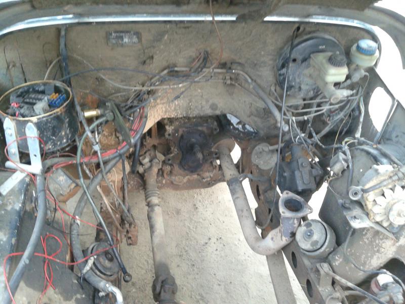

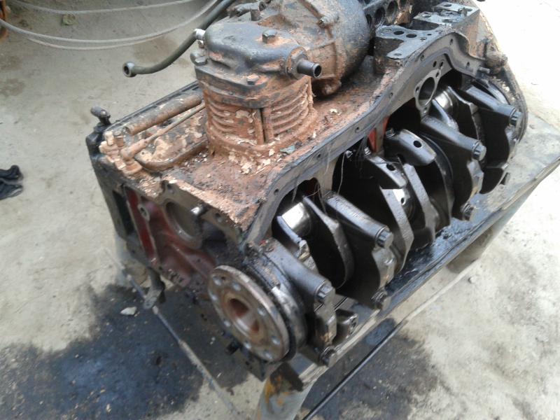

aquele isopor ali no lado do motorista, e havia posto nos 2 lados, só q teve q tirar pra desmontar pra tirar o motor,,,
eu fiz o seguinte ali, estava esquentando muito o chão, e eu amo dirigir descalço...
então, o q eu fiz, botei uma camada de manta termica extra colada no chão da toyota, depois botei uma folha fininha de isopor por cima, depois botei outra folha de manta termica por cima desse isopor fino, e depois uma folha grossa (umas 3x a grossura da outra) por cima, e então o tapete do carro, funcionou muito bem, antes de eu afogar o carro fiquei umas 2hs andando na areia e nada de esquentar... e ainda ficou um pouco fofo, de propósito, por isso q eu botei a folha grossa por cima, que deixa mais confortavel o chão pra apioar o pé e n racha ou rasga o isopor.... quando chegar a viatura eu tiro foto,,,
