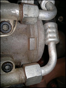

    O motor tah bom, tah todo certinho, só falta por agua e aditivo no radiador, mas só não tentei ligar ainda por conta da bateria (arriada), que ja está no mec eletrico, e uma peça que não faço a minima ideia qual seja...
    A mangueira sai do condensador (aquela placa que fica na frente do radiador), dai mais a frente tem uma peça tipo de roscar em algo, ela tah solta (interrompe a mangueira) e depois continua, com uma peça parecida, só que de diametro maior e vai la pra tras do motor, ou pra dentro do cabine, não sei...
    Seria o compressor do ar condicionado?
    Ou outra peça? Qual?
    vou postar as fotos da mangueira:
    Isso ai interfere no funcionamento do motor ou e só do ar condicionado e não interfere em nada? Pq assim que a bateria voltar da carga lenta pretendo botar esse motor pra rodar...
    Abçs pessoal e obrigado desde já!

    Tá parecendo do Ar condicionado. Mas nestas braçadeiras sei não....
    Verifica se a outra ponta vai para dentro da viatura no ar condicionado .

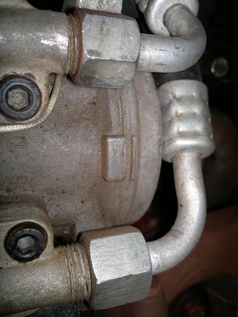

    não é na braçadeira do condensador não, ali aquela seta é só pra mostrar de onde a mangueira sai... ai tem aqueles 2 bocais ali que provavelmente essas 2 mangueiras se encaixariam nessa tal peça... Não seria o compressor?
    Foto de dentro daquelas roscas ali:
    (desculpa a imagem estourada [muito branca], não vi na hora)
    Desde sempre agradeço!

    E o compressor está no lugar.????
    Ou está sem ela...
    Pelas roscas parecem ser do compressor..
    Se for do ar condicionado. não interfere no funcionamento do motor.
    A não ser que esteja com o compressor do ar retirada e a correia ainda esteja solta pelo motor.
    Com certeza se não tiver o compressor não terá a correia. e uma das polias deve estar vasia.

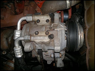

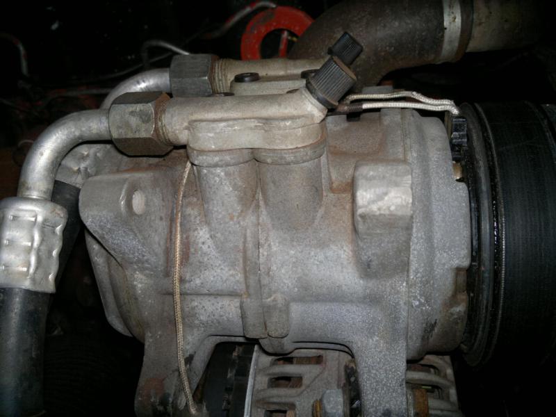

    A peça que falta, é o compressor do ar condicionado.
    Deve estar faltando, junto com o suporte e caixa expansora, que é onde gela, no interior do veículo.
    Deixaram as mangueiras e condensador, na frente do radiador.
    Olhas as fotos de meu engesa.
    Miniaturas de Anexos Miniaturas de Anexos -090220121254.jpg   -090220121255.jpg   -090220121256.jpg   -090220121257.jpg
