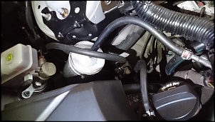

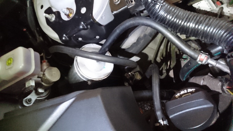

    Na minha opinião acho q o único defeito grave desse carro é sobre o filtro de combustível. O maledeto fica dentro do tanque, tem duas partes/peneiras na bomba e mais uma terceira tipo um pescador q não dá para desmontar e limpar! Isso quebra as pernas, pois mesmo tirando o tanque, limpando tudo, não vai conseguir limpar 100%. Talvez projeto para se nunca mexer mesmo, mas o manual indica troca de filtro de combustível a cada 100kkm..
    Há um produto citado pelo amigo Arildo, o Koube para limpar bico q teoricamente "derrete" a gosma escrustrada de nossa mijolina.
    Pretendo fazer uma limpeza com esse produto um dia, com 5l de combustível, 1l do produto no tanque, recirculando, filtrando e voltando com uma mangueira o produto pro tanque por uns 20min. Se não parar de sair sujeira pela mangueira transparente, continuar fazendo até o filtro entupir.. kk Filtro comum de combustivel a mais colocado na linha.
    Filtro esse q coloco adicionalmente em todas as viaturas antes da flauta pros bicos injetores. Para evitar sujeiras com certeza vindas de tanques com mais de 100kkm q quase ninguém limpa.
    Coloquei na V6 um filtro de golf turbo, 40 dilmas, maior vazão e um diâmetro enorme. Até q um dia eu "lave" o tanque, a vida útil dos bicos fica extendida.
    Na Tracker eu trocava o filtro de gasolina a cada 10kkm.. Saiam até q limpos, mas foi trauma de quando peguei o carro. Troquei em casa a primeira vez e assoprei o dito pra ver o q saia.. uma gosma preta e amarela, parecia mel..
    Daí tanto relato de luz de injeção acesa na GV3..

  • #11484
    Usuário Avatar de Chuva
    14/06/2011
    Araçoiaba da Serra/SP
    2,579
    Agradecimentos: 102
    Fitro de combustível adicional GV3
