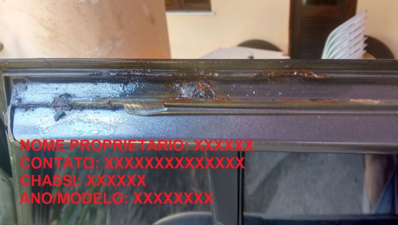

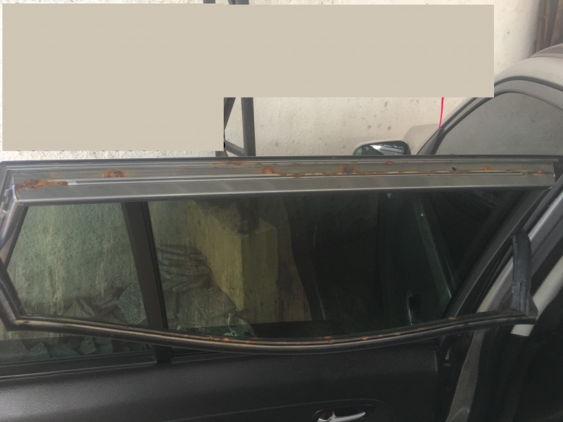

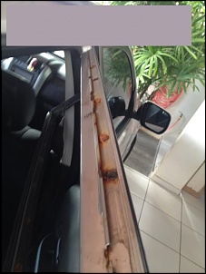

    Amigos, a nossa GV3 sofre de um mal que poucas pessoas notaram: Ferrugem na calha de escoamento superior da porta traseira.Ela fica escondida abaixo da borracha, e no abrir e fechar normal da porta não se percebe. Quem aqui já identificou esse problema?
    Há algum tempo atras alguns proprietários isoladamente entraram em contato com a suzuki relatando esse essa ferrugem, mas a SZK Br se eximiu de solucionar o problema colocando a culpa na maresia e outros fatores. Todavia, não é uma e nem duas Gvs que apresentam esse problema, mas várias. Inclusive em vtr que não ficam localizadas no litoral ocorreu a ferrugem.
    Eu estou recolhendo imagens e dados de proprietários que identificaram ferrugem na porta da GV pra poder encaminhar pra suzuki e reclamar uma solução.
    Quem tiver esse problema me manda uma foto com os dados pro email: joilsontf@gmail.com e me add no wahtsapp que coloco no grupo pra discutirmos esse assunto, 71-993050403
    Quem ainda não inspecionou a porta, sugiro fazer isso.
    GRAND VITARA-ferrugem-na-porta-da-gv.jpgGRAND VITARA-ferrugem-na-porta-da-gv-02.jpgGRAND VITARA-ferrugem-na-porta-da-gv-04.jpgGRAND VITARA-ferrugem-na-porta-da-gv-03.jpg
    GV III 3.2 V6 10/10, Lift 2", Suporte da 4sport - Pneus General Grabber AT2 245/70r16 e rodas do Civic - A Desbravadora

    Joilson, pra verificar você soltou a borracha de vedação. É fácil encaixar de novo?
    GV III 2012, lift de 32mm, General Grabber AT 225/65R17

    Defeitos não diria crônicos, mas verificados com mais frequência:
    1- Ferrugem na parte superior das portas traseiras, por baixo da borracha de vedação, começa no parafuso que prende a coluna que tem entre os dois vidros da porta traseira, fácil correção, principalmente no início;
