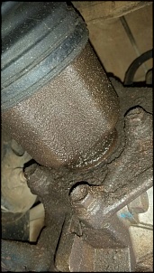

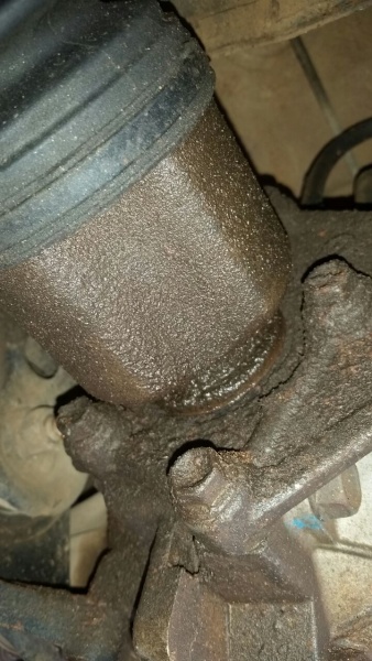

    Vazamento diferencial Traseiro
    Boa tarde pessoal, percebi esse pequeno vazamento no diferencial traseiro de onde parte o eixo traseiro do lado esquerdo, me parece retentor. O eixo possui uma folga também mas no sentido longitudinal da peça, me parece uma folga normal, mas o vazamento me deixou um pouco preocupado... Aguardo uma ajuda...
    GRAND VITARA-diferencial-traseiro-1.jpgGRAND VITARA-diferencial-traseiro.jpg

    Medeiros,
    Está pingando óleo no chão onde o veículo fica parado por um tempo considerável? Caso afirmativo, a verificação e solução do problema deve ser imediata, pois se chegar no zero ou em um nível abaixo do indicado no manual, seu prejuízo será maior.
    Caso negativo, verifique o nível de qualquer forma e já troque o que parece ser mesmo o retentor (fazendo o diagnóstico antes, claro).
    Em qualquer uma das duas situações, verifique se o óleo a ser reposto é o indicado no manual do veículo.
    Abraço,
    Miranda
    Citação Postado originalmente por rafmedeiros Ver Post

    Bom dia.
    Obrigado Miranda.
    Não há sinais de gotejamento de óleo no local. Fica apenas essa fina camada onde acumula poeira. Irei ver o nível do óleo do diferencial, já enviei as imagens para o pessoal da Suzukar para identificar e me enviar a peça avariada...
    Ao sanar o problema irei postar o diagnóstico mais preciso e a solução. .
    Valeu.
