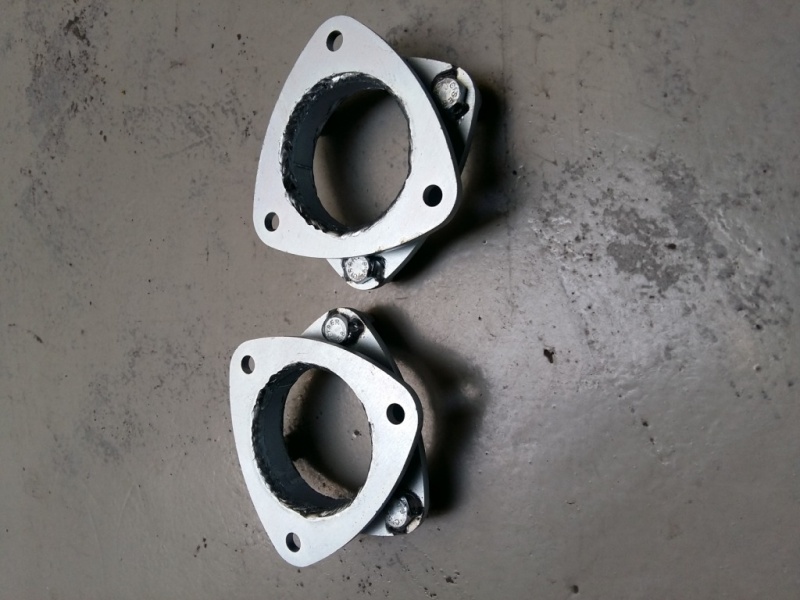

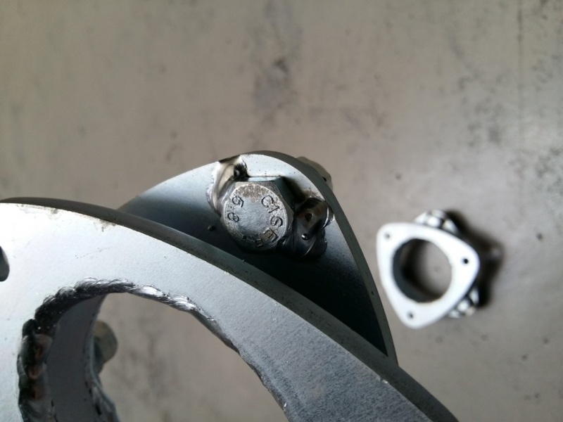

O Kit chegou e veio com estes calços das fotos.
Estou um pouco preocupado com estas soldas nos parafusos. O que acham?
Conrado, o seu chegou assim mesmo?
