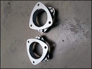

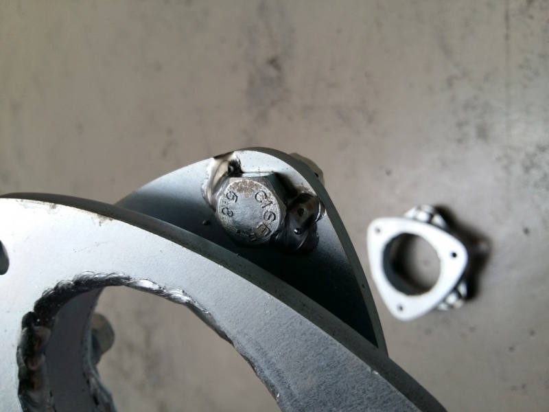

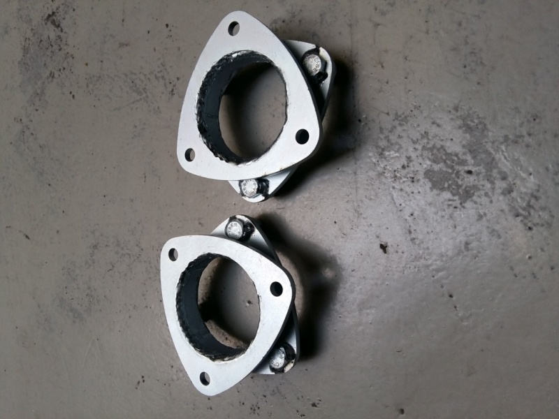

    O Kit chegou e veio com estes calços das fotos.
    Estou um pouco preocupado com estas soldas nos parafusos. O que acham?
    Conrado, o seu chegou assim mesmo?
    Estranho....
    Cara de adaptação nos calços...
