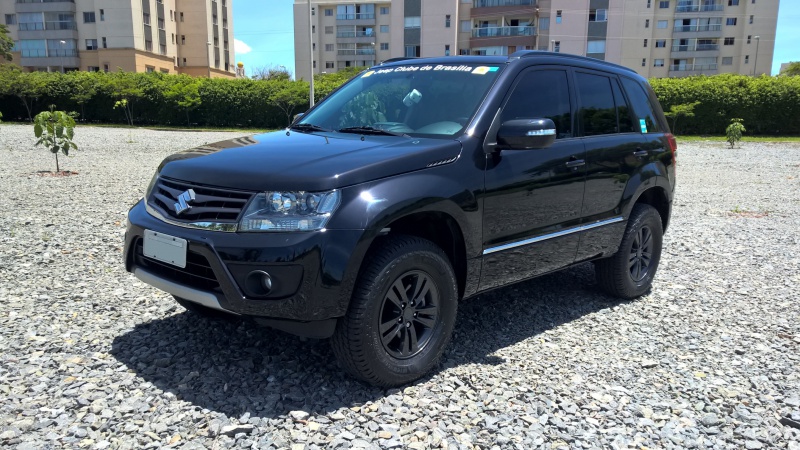

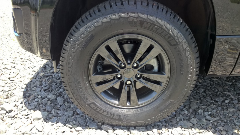

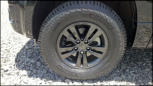

    Miranda,
    Os Michelin novos que você se refere seriam os LTX Force?
    Acabei escolhendo esses pneus para a minha viatura. coloquei mais detalhes no tópico da Preparação para Trilhas, mas em resumo posso afirmar que eles são bons no asfalto, e o preço também não está ruim.
    segue o link da postagem: http://www.4x4brasil.com.br/forum/su...ml#post2339556
    GRAND VITARA-518928d1450983646-novo-grand-vitara-iii-preparacao-para-trilhas-wp_20151224_12_44_05_pro.jpg GRAND VITARA-518935d1450984467-novo-grand-vitara-iii-preparacao-para-trilhas-wp_20151224_12_45_11_pro.jpg
    Assim que eu tiver mais experiência com eles posto aqui.
