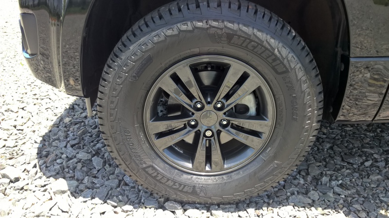

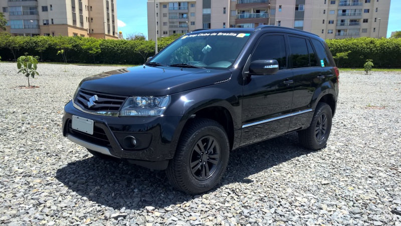

    Com a volta do Fórum, venho aqui postar as fotos da finalização da minha viatura, se é que isso existe...
    Após a instalação do kit da Ironman, decidi pelas rodas da Sportage 2010 (conhecida por aqui como Sportage Bolinha ) e pelos pneus Michelin LTX Force 245/70r16, já que eu estava querendo um pneu misto que me desse segurança na estrada, principalmente no asfalto molhado.
    -wp_20151224_12_44_05_pro.jpg -wp_20151224_12_43_56_pro.jpg -wp_20151224_12_44_46_pro.jpg
    Como precisava reformar as rodas, aproveitei e as pintei de grafite escuro, no mesmo tom da grade do radiador da viatura. Os anéis, necessários devido à diferença no furo central entre a roda da Sportage (67,1 mm) e o cubo do Grand Vitara (60,1 mm), fiz em alumínio no mesmo lugar em que as rodas foram reformadas.
    -wp_20151219_09_42_46_pro.jpg -wp_20151219_09_44_51_pro.jpg -wp_20151224_12_45_11_pro.jpg
    O que pude perceber até agora foi que o consumo piorou um pouco, o que já esperava, e conforto melhorou muito pouco, talvez por não ter acertado na calibragem ainda (estou usando 32 lbs/pol², conforme o manual). Sobre os pneus, não testei a viatura na terra ainda, mas no asfalto até agora só elogios. Eles são silenciosos, agarram bem nas curvas e andam bem no molhado, inclusive encarando poças d'águas sem desgarrar e nem desviar da trajetória.
    Gostaria de agradecer a ajuda de todos do fórum pelas informações, pois sem elas eu não teria chegado à esse ponto, ou teria gasto muito mais na base da tentativa e erro.

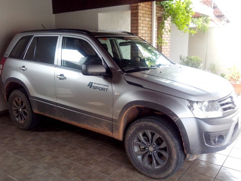

    Passei na SOMA hoje e tirei fotos do suporte, aparentemente ele é realmente maior que o da nossa.
    E segundo o pessoal de lá, a Suzuki do Brasil ainda não repassou o catálogo de peças da 4Sport e ainda disse pra eles que a GV 4Sport não compartilha nenhuma peça de suspensão com a GV normal.

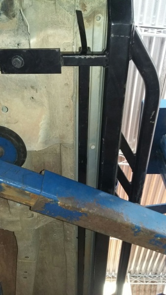

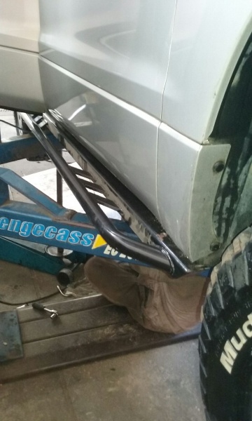

  • #504

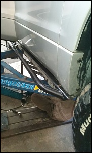

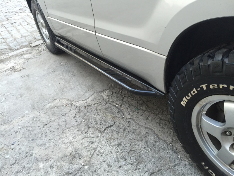

    Terminei a preparação do meu GV-V6, instalando (finalmente) o rock slider que comprei na Rocky Road. Posto as fotos para Vossa apreciação.
    Acho que agora minha viatura está completa!
    Miniaturas de Anexos Miniaturas de Anexos -image-4-.jpg   -image-3-.jpg   -image-2-.jpg   -image.jpg
