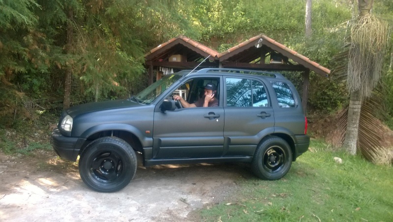

    Citação Postado originalmente por Fabio Almeida GrandVitara Ver Post
    GrandVitara 98 4p envelopada,comprei recentemente e gostei ótimo carro confortável,bonito e parrudo.Configuração do carro pneu 235/70/16,pretendo colocar calço do kadet nas molas ou molas do opala 6cc e amortecedores do ômega suprema na traseira,bagageiro e snorkel.agradeço e muito o forum por facilitar e interagir o mundo 4x4.Valeu!!!Anexo 516565
    ficou massa, fábio! pode me dizer quanto gastou pra plotar o carro inteiro?
    estou pensando em plotar um GV também, mas 3p
